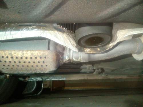

ich überlege in ein Golf 1 Cabrio mit 2H Motor einen Minikat einzubauen.
Hat jemand das schon gemacht? Leider habe ich keine Threads gefunden.
Der Platz zwischen Kat und Vorschalldämpfer ist ja nicht groß und das Rohr
hinter dem Kat gebogen. Den Kat gibts in der Bucht für sclaffe 60€ und
hätte sich schnell amortisiert. Alternativ nen KLR einbauen will ich nicht.

Hallo Raver der Minikat hat ein Zulassung für mein Fahrzeug und bringt Euro 2.
https://www.ebay.de/.../400108095168
Mein Problem ist nur der Einbau. Dazu habe ich noch 2 Fotos und ne Skizze mit Maßen
gemacht. Das müßte doch schon jemand gemacht haben.
Wie gesagt der Platz zwischen Kat und MSD ist sehr begrenzt. Ne Alternative wäre
noch der Einbau ins Hosenrohr. Aber da habe ich verschiedene Aussagen. Dieser
Verkäufer sagt es geht nicht, ein Anderer sagt es sei erlaubt. Einige Leute haben
im Internet beschrieben ins Hosenrohr eingebaut zu haben, allerdings in andere
Fahrzeuge.
G1c-msd-kat
G1c-hosenrohr
Msd-g1c

Also ich überlege noch den Einbau. Meine Vorstellung ist jetzt, das Abgasrohr
am Kat abzusägen (das dicke Ende). Dabei 4cm vom dünnen Rohr lassen.
Da soll de Minikat angeschlossen werden. Das Ende vom dicken Teil 2 cm
kürzen, damit es tiefer in den Katanschluss rein geht, um Platz zu gewinnen.
Dann das dünne Rohr kürzen, damit der Minikat Platz hat. Evtl. vom Minikat noch
jeweils 1cm kürzen. Dann könnte es reinpassen ohne Schweißen. Der Auspuff
selbst düfte ja auch etwas flexibel sein, wegen der Aufhängung.
Die genauen Abmessungen des Minikats habe ich ja erst nach dem Kauf.
