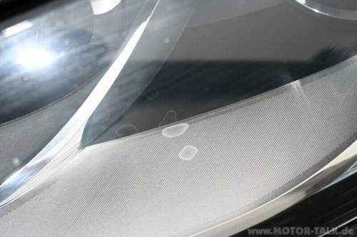

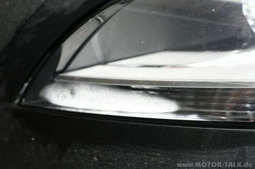

möchte das Thema noch mal aufgreifen.
Sieht bei irgendjemand der Scheinwerfer auch so aus wie bei mir?
Fahrzeug ist ein 2.0, 200 PS aus 03/2008. Flecken im Scheinwerfer seit Anfang 2010 !
Ich spiele gerade Ping Pong zwischen Audi Kundenbetreuung und Händler.:mad:
Kulanz bis jetzt Fehlanzeige.
Beschlag-links
Beschlag-rechts
Flecken-links
Zu Bild 1 und 2 hätte ich noch "ja" gesagt. Im Winter. Aber Bild 3 und 4 lassen m.E. darauf schließen, dass das NICHT mehr "normal" ist. Kondenswasser sollte keine Ablagerungen hinterlassen. Da kommen irgendwo kleine Mengen Wasser reingelaufen und führen diese Ablagerungen, die zurückbleiben, mit sich.
Und die sind für ein PREMIUM Fahrzeug ein optisches No-Go, und dass sowohl Händler als auch AUDI selbst sich bei einem so jungen Auto da so zieren (ich gehe davon aus, das Scheckheft ist lückenlos), ist eine Schande.
Gruss,
Celsi
Schließe mich an: Bilder 1 und 2 sind normal und durch die herrschende Thermodynamik nicht zu vermeiden. Die Ablagerungen auf Bild 3 und 4 dürfen aber nicht sein.
