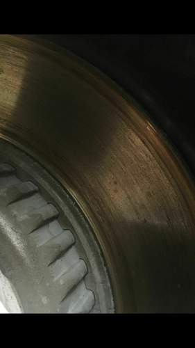

Einen schönen guten Abend miteinander,
Was soll ich euch sagen die überhitzte Hinterradbremse ist wieder da!
Also der Hauptbremszylinder war es demnach wohl auch nicht.
Knapp 2000 km hat die Bremse an der HA funktioniert ... und jetzt tritt das Phänomen wieder auf!
Morgen geht's wieder zum Freundlichen...
Das ist jetzt der vierte Werkstattaufenthalt bezüglich der Bremse an der HA....
Werde Morgen den Werkstattleiter beauftragen die Wandlung des Fahrzeugs einzuleiten...
Allzeit eine gute Fahrt!
Im Vergleich dazu die Bremsscheibe an der VA. Hier ist die Oberflaeche wesentlich "glatter".jpg

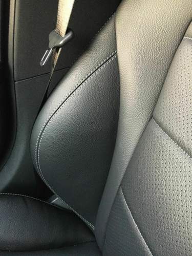

Hallo Leute, die rechte Seite des Beifahrersitzes (Artico Ledernachbildung) meines S205 BJ2016 ist verfärbt bzw. ausgeblichen. Ich habe bereits das Kunstlederreinigungsmittel aus dem Lederpflegezentrum verwendet. Allerdings ohne Erfolg. Der Freundliche meinte, dass es sich hierbei um einen Abrieb durch eine Jacke o.ä. handelt. Ich kann mir das nicht wirklich vorstellen, da die Oberfläche nicht aufgeraut ist. Kennt jemand das Problem bzw. habt ihr einen Tipp was ich noch ausprobieren könnte?
