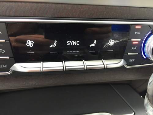

4-Zonen-Klimaanlage: neue Striche (die vorher 100% nicht da waren) im vorderen Display sichtbar (im Fond nichts dergleichen ersichtlich). Siehe Foto.
Hallo zusammen
Wer hatte oder hat auch das gleiche Problemchen?
Es ist nur ein optisches Manko. Ansonsten funktioniert alles.
Danke für eures Feedback!
