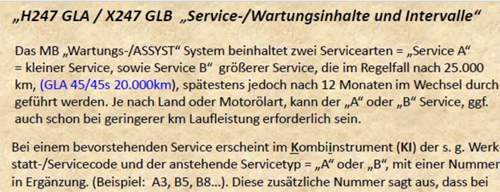

Am GLB 200d meines Vaters leuchtete jetzt mehrmals die gelbe "Motor-Diagnose-Leuchte", sowie zeigt er ab und Zaun Kühlmittel nachfüllen und hat irgendwelche Probleme mit der Batterie.
Das Fahrzeug ist von 06/2020 und wurde nach einem Jahr als Werksmitarbeiterfahrzeug von einer MB-Niederlassung gekauft.
Jetzt ist mir aufgefallen, das offenbar noch kein Service durchgeführt wurde. In Mercedes Me wird angezeigt, dass noch kein Service durchgeführt wurde, im Motor hängt kein Zettel bzgl. Motorölwechsel etc. und im KI wird angezeigt Service B1 in 94 Tagen (entspricht ca. Juni 2022 was zwei Jahre nach EZ wäre)
Ist es üblich, dass der GLB erst nach zwei Jahren zum Service muss oder wurde hier event. einfach die Serviceanzeige bestätigt obwohl nichts durchgeführt wurde?

@M.ST.220d schrieb am 10. Apr. 2022 um 13:44:41 Uhr:
Beim Mercedes GLB steht die Inspektion alle 25.000 km oder einmal jährlich an – je nachdem, was früher eintritt. Das gilt für die Benziner genauso wie für die Dieselmodelle sowie den AMG GLB. Die Inspektionsreihenfolge beginnt spätestens nach den ersten 12 Monaten mit dem Service A. Danach wechseln sich der Service A und der Service B gegenseitig ab.
Quelle: repareo.de
Wenn das Fahrzeug also den Service B1 fordert, ist das m.E. ein gutes Zeichen, dass A1 in 2021 durchgeführt wurde. Hast du mal ins Serviceheft geschaut? Da müsste ja was drinstehen, auch zum Ölwechsel. Dass kein Zettel im Motorraum hängt, muss nicht zwingend etwas bedeuten.
Das solltest du in jedem Fall klären, auch wg. des Garantiestatus. Ich würde auf den Händler zugehen.
@Moppie41
Mein 200er Benziner hat nach einem Jahr einen Besuch in der Werkstatt verlangt. Unabhängig vom km-Stand von unter 10.000. Ob die Diesel einen anderen Wartungsintervall haben weiß ich nicht, kann es mir aber nicht vorstellen.
Ausser den 45ger AMG Fahrzeugen, haben alle MFA2 Baureihen in Europa das Serviceintervall 25.000 km / oder 1x jährlich.

@wer_pa schrieb am 10. April 2022 um 15:16:59 Uhr:
@Moppie41
[/quote
https://www.motor-talk.de/.../...rvicedaten-aus-dem-mbux-t6966640.html
wer_pa
Ja, genau. So kenne ich es auch. Ich habe mein Auto auch fristgerecht in der Werkstatt verwöhnen lassen.

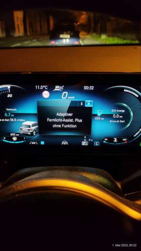

Bei meinem Fahrzeug schaltet sich gerne innerhalb der ersten ca. 30 Sekunden nach dem Motorstart das automatische Fernlicht aus. Lässt sich meist zwar wieder einschalten, aber dann bekomme wieder nach ein paar Sekunden eine Fehlermeldung im Kombiinstrument angezeigt, die ich aktiv quittieren muss. Ich hatte das schon mal reklamiert. Im Fehlerspeicher steht wohl nichts drin.
Es gibt auch Zeiten, da funktioniert es ohne Probleme, aber es ist ein ständiges Lauern.
Wenn der Fehler aufgetreten ist, muss ich das Fahrzeug neu starten, damitves wieder funktioniert.
Hat das jemand schon durch und kann einen Tipp geben, bevor ich die Tage deswegen bei der Werkstatt erneut vorstellig werde?
