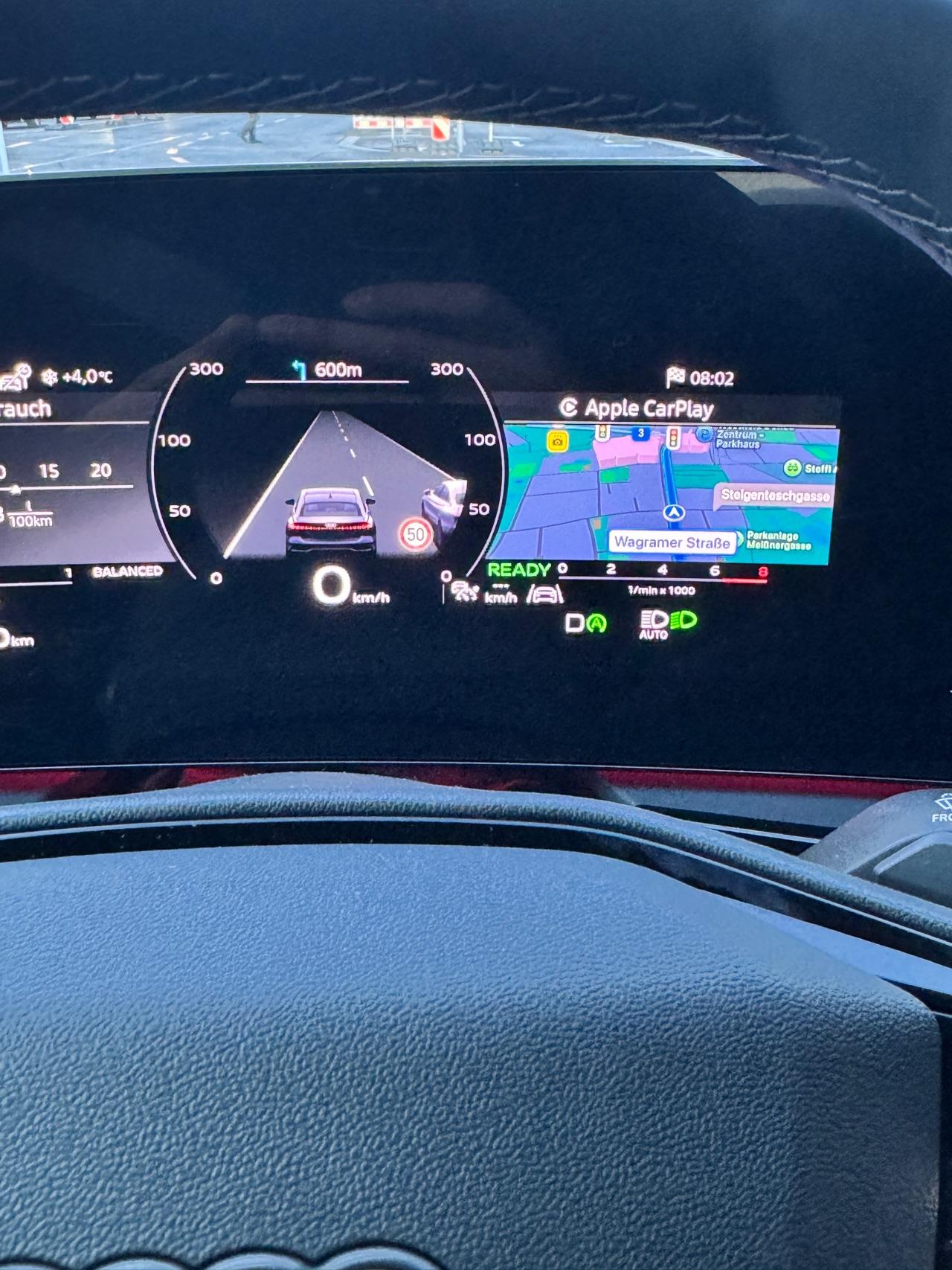

Vielen dank hoffe das ist die Lösung danke für die Hilfe übrigens es geht mittlerweile Karte über Cockpit aber leider nur in kleiner Ansicht
Sehr gerne. Ah ok, also gab es anscheinend schonmal ein Update seit release. Mal sehen wann neue Ansichten ausgerollt werden.

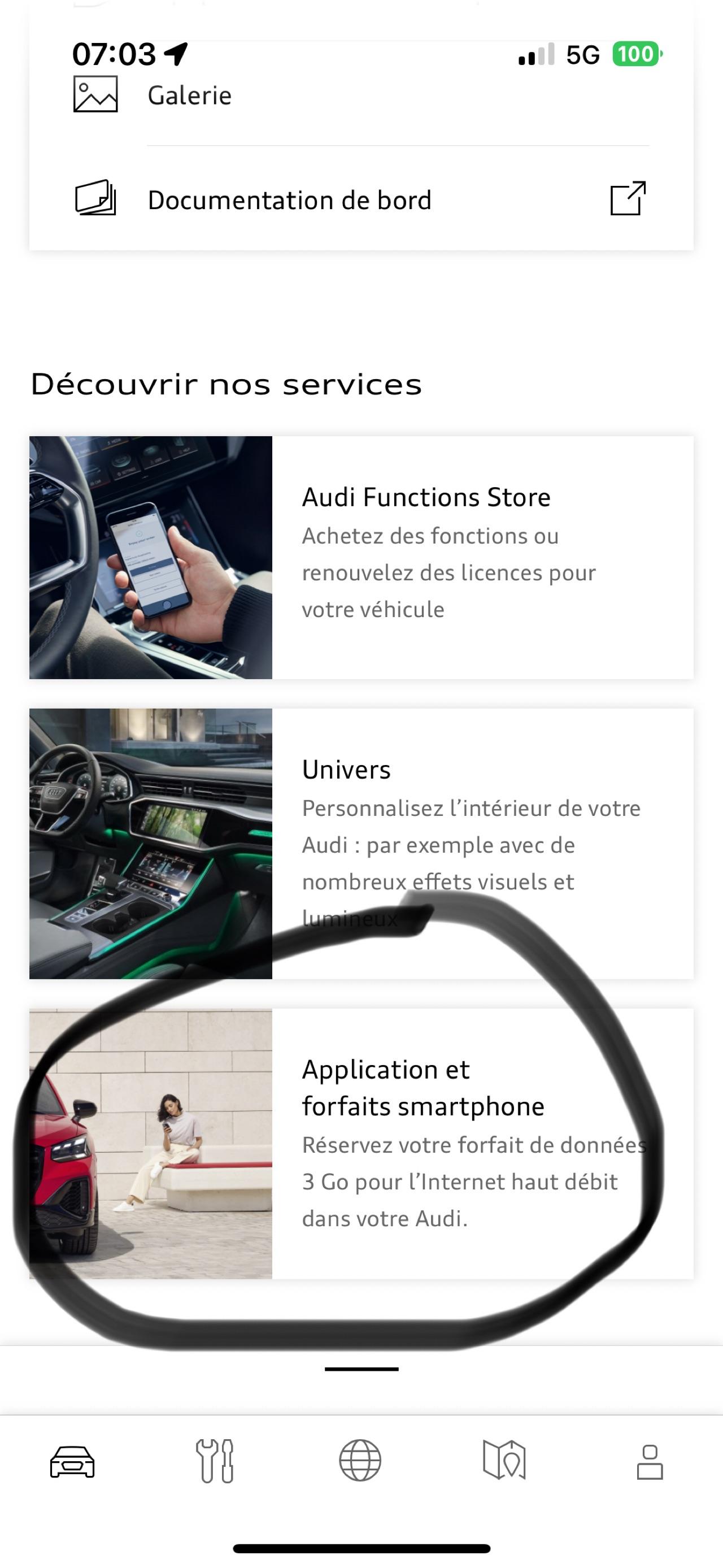

@RKVienna, ich hatte kein Internet-Datenvolumen aktiviert. Ich bin in myAudi auf „Apps und Smartphone-Pakete“ gegangen. Es ist notwendig, den Vertrag mit dem Internetpartner und das dazugehörige Datenvolumen für das Auto zu aktivieren.
@Danny0103 kein Update, die Karte auf dem Foto ist über Apple CarPlay. Andererseits gibt es mit dem Audi-System noch keine Karte
