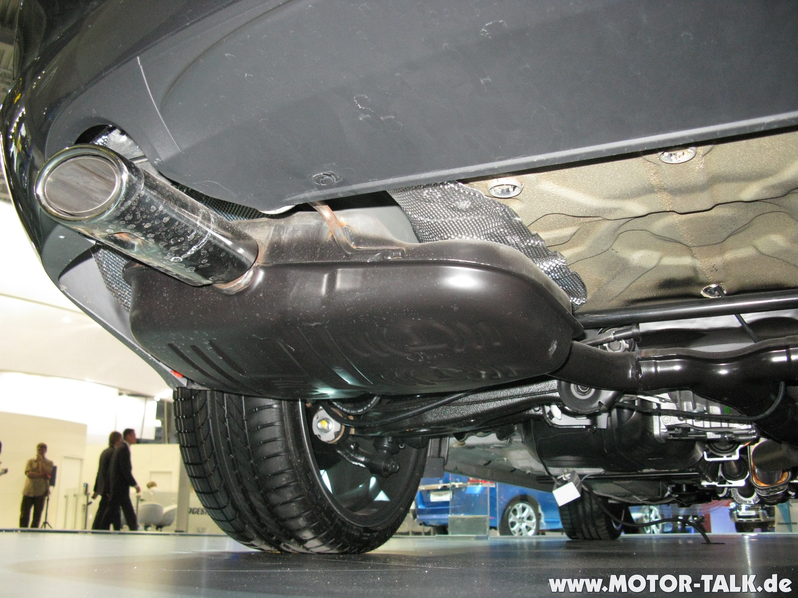

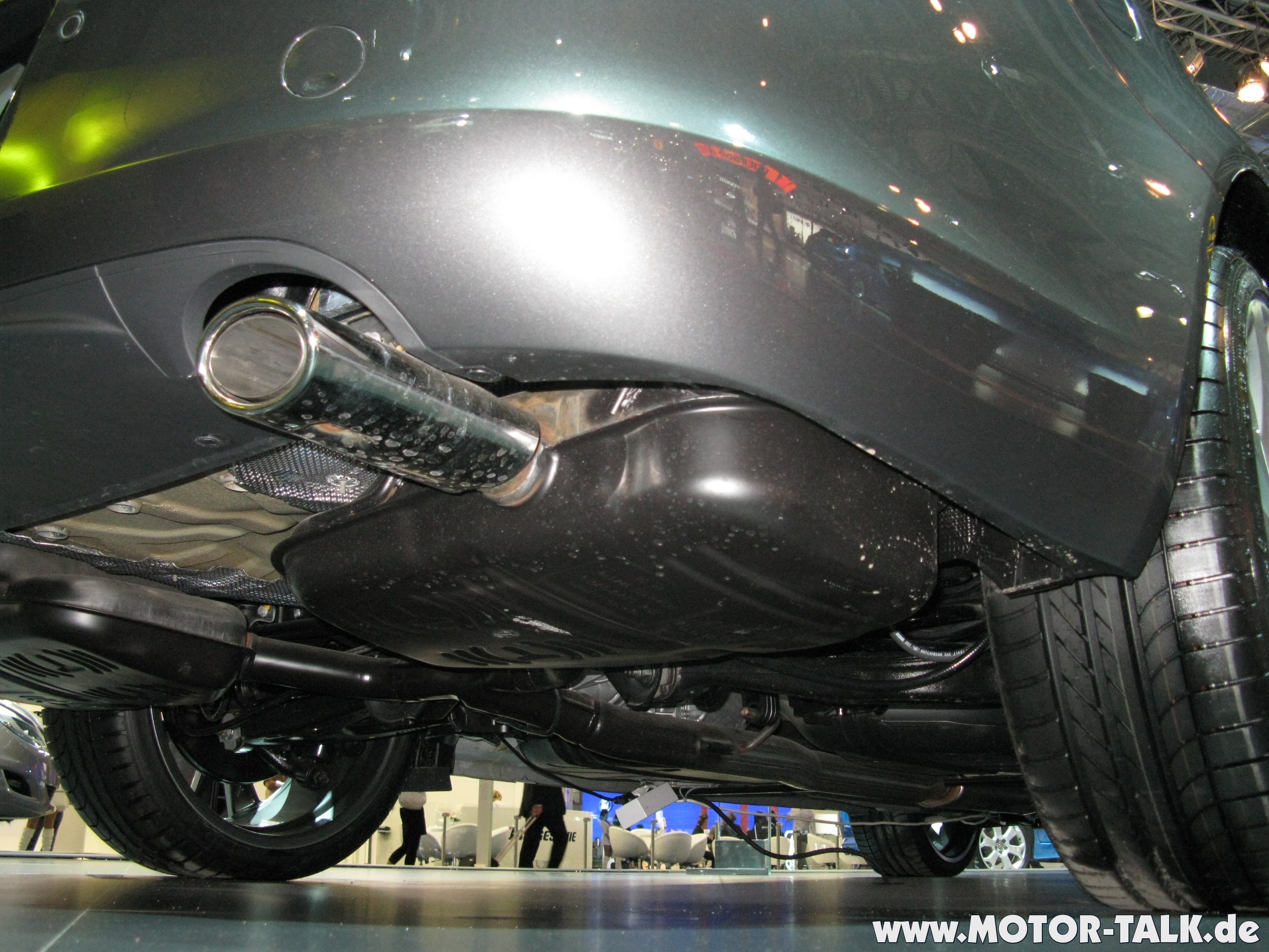

Ist das Rost am Auspuffrohr oder sieht das nur so aus?
Das sieht auf dem Foto wohl nur so aus 😰
... nein, nein ....
Schau mal hier bei meinem : (ca. 1800km gefahren)
Gruß Markus ...

Naja, sag niemals nie. Vertrauen ist gut, Kontrolle ist besser.
Hier mal zur Erinnerung (hier bei MT im Opelforum diskutiert bzw. veröffentlicht am 11.12.2008)
Quelle:http://www.motor-talk.de/.../qualitaet-zufriedenheit-t2070125.html?...
http://www.motor-talk.de/.../Attachment.html?attachmentId=610220
http://www.motor-talk.de/.../Attachment.html?attachmentId=610151
Viele Grüße, vectoura

Ok, kein Rost. Aber etwas komisch sieht das Material schon aus!😉
Und etwas "gebastelt" schaut der Rohrstrang auch aus!😰
Warum man bei dem V6(Ingo) keine Zweirohranlage dran gemacht hat ist auch fragsam!😕

Wenn ich die (alten) Bilder sehe, sieht das doch stark nach Vorserie aus. Da wurde mal schnell mit schwarzer Farbe drübergesprüht. In der Serie werden die ESD aber galvanisch beschichtet. Also ist der Vorwurf überholt!😉 Abeeeeer: Für eine Präsentation eine schwache Nummer! Da muss man sich beim Lackieren schon mehr Mühe geben und auch über den sichtbaren Rost lackieren!😁

... muß ganz ehrlich sagen, das ich beim ersten Anblick auch etwas überrascht war wie die Anlage so aussieht.
Dachte "Oh man, da haben die Peter Lustig´s Ofenrohr vom Bauwagen verbaut !" 😁😁
Also wenn mein Auspüffchen mal das zeitliche segnet ist Edelstahl angesagt ! 😁
Gruß Markus ...

Mir ging es auch "eher" darum zu zeigen, wie dilletantisch Opel den "Hoffnungsträger" und das Flagschiff "Insignia" auf DER wichtigen Automesse präsentiert(e). Die Verantwortlichen dafür müßten zur Strafe 1 Jahr mit einem 1997er Passat 1,9 "Rumpel"-TDI Basis zur Arbeit nach Rüsselheim fahren... um endlich ein Gefühl dafür zu bekommen, wie man im Jahr 2008 eine Opel-Mittelklasse für um die 40.000 € Listenpreis präsentiert.

Aehm, geht es um das Bild: ESD_rechts.jpg ?
Wo soll denn da Rost sein? Die ganzen Flecken an der Unterseite sehen fuer mich aus, als waere der Wagen durch eine Pfuetze gefahren und eben nicht gesaeubert worden. Hier eine Hexenjagd wegen angeblichem Rostbefall zu starten, ist doch laecherlich - sorry. 🙄

Naja, dann war es eben eine intelligente, aber nicht einwandfei "arbeitende" Pfütze. Das rostfarbige und stark klebende Dreckwasser dieser Pfütze spritzte nur an die Schweißnähte der Abgasrohre zum ESD und an die Aufhängungen der ESD und es sieht somit nur aus wie "Rost", tatsächlich ist es "getrocknetes Wasser in Korrosionsfarbe " (Rost darf man ja beim Insignia nicht sagen...oder?), an den anderen, flächigeren und näherliegenden Teilen des Unterbodens und der Auspuffanlage spritze dieses Wasser nicht oder aber diese genannten Teile reinigten sich selbst und die sichtbaren Spritzwasserflecken sind stumme Zeugen dieser "Selbstreinigung".
Für mich sieht es so aus: Der gezeigte Insignia wurde vor der Präsentation durch eine Waschstraße mit Unterbodenreinigung gefahren und danach nicht noch einmal "von Hand" dort gereinigt bzw. "getrocknet". Jedenfalls haben "Menschen" den gezeigten Unterboden samt Auspuffanlage nicht oder nicht richtig gereinigt, sonst würde man die Kalkflecken des Wassers (Kalkflecken heißen für mich: Es war Wasser aus der Leitung; Regenwasser...Pfützen...haben nicht derartig kalkhaltiges Wasser...Richtig oder falsch?) nicht mehr sehen. Und dann begann die Auspuffanlage an den kritischen Stellen (Schweißnähten...) zu korrodieren...was man landläufig mit "rosten" umschreibt.
