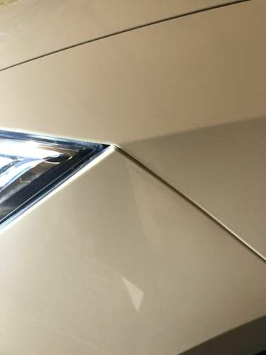

Bei meinem Facelift Leon Cupra ist vorne die Stoßstange im Bereich des Scheinwerfers etwas lose. Meine Recherche hat ergeben das dies wohl kein Einzelfall ist. Ist das Problem sonst noch jemandem bekannt? Und wie sollte Seat da während der (verlängerten) Garantie reagieren?

@DamienV6 schrieb am 20. August 2020 um 14:26:59 Uhr:
Das hätte mein 2016er auch gleich nach der Übergabe an mich. Seat hat den Halter an Kotflügel ersetzt, kurz nach Garantie Ende das selbe wieder. Die zweite Seite hatte zwischenzeitlich das selbe Problem.
Ich habe mir das dann mal selbst angesehen, mit dem Heißluftfön die "Ohren" am Stoßfänger nachgerichtet, jetzt bringt man den Stoßfänger fast nicht mehr runter.
