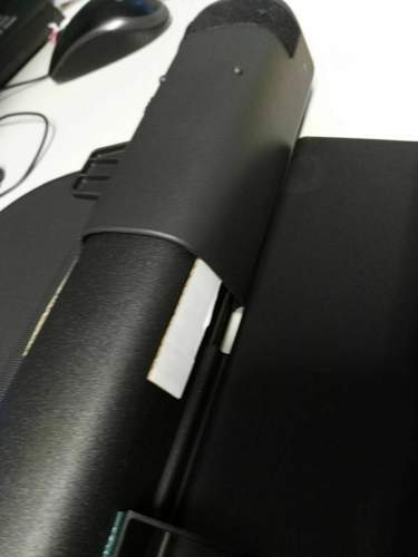

Habe heut mal etwas Zeit investiert, also Kofferraumrollo
ausgegangen Rückbank rechts umgeklappt und ne Runde gedreht, kein Geräusch festgestellt.
Dann Rollo wieder eingehangen aber nicht ausgefahren und Rückbank wieder hochgeklappt, Geräusch wieder vorhanden.
Rollo mal unter die Lupe genommen und dabei festgestellt das die Blende die zwischen Sitzbank und Rollo am Rollo befestigt ist nach oben drücke, bekomme ich genau das Geräusch was mir so zu schaffen macht.

So heut das Sch... Teil noch mal unter die Lupe genommen. Der Plastikschlitten auf der rechten Seite, mit dem das Rollo im Fahrzeug fixiert wird, hat meiner Meinung nach zuviel Spiel im Vergleich zur linken Seite.
Da ich kein Weg gefunden habe wie ich ohne Zerstörung diesen Schlitten ab bekomme, habe ich jetzt erstmal auf die schnelle etwas Pappe da zwischen geklemmt.
Einfach um Mal zu sehen ob ich jetzt auf den richtigen Weg bin.
Klasse, danke dir für die Bilder.
Ist damit dein Geräusch nun weg?
Ich habe es heute morgen mal getestet.
Rückbank eingerastet und Rollo dran gelassen = klack Geräusche.
Rückbank umgeklappt und Rollo dran gelassen = Geräusche WEG.
Also kann es doch eigentlich Nicht an dem Rollo liegen oder?
Ich habe irgendwie das Gefühl das es von der Einrastung der Rückbank in die (Karosserie) kommt.

Wir haben dieses Geräusch, aber kein Rollo.
Also gehe ich davon aus das es von der Rückbank-Halterung kommt. Quasi dort wo sie einrastet.
