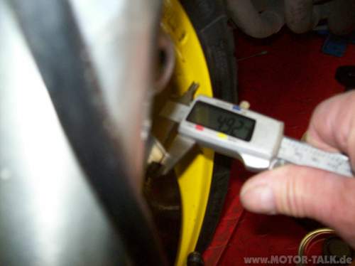

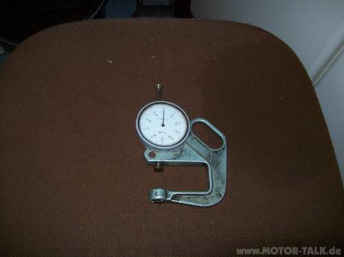

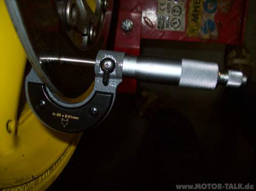

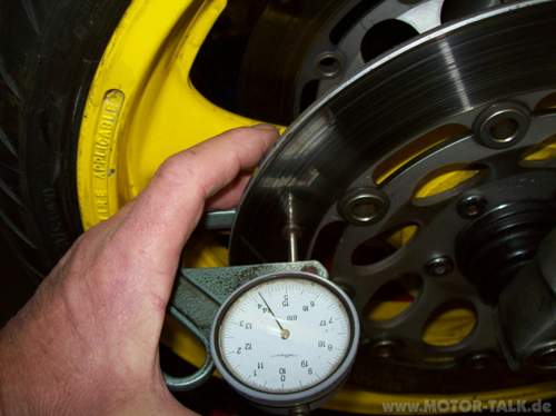

Daher habe ich mir jetzt mal die Mühe gemacht, die Scheiben der GSX-R zu messen. In allen Fällen habe ich versucht, den mindest möglichen Wert zu erzielen, indem ich gedrückt und geschoben habe, was das Zeugs hielt. Das Ergebnis ist ziemlich deutlich:
1. Digitaler Messschieber: Freundliche 4,92 mm, 0,08 unter Neumaß, super.
2. Kiefer-Präzisions-Messuhr: 4,21 mm, das sind 0,29 unter Mindestmaß und 0,79 zum Neumaß
3. Micrometerschraube: 4,35 mm, immer noch unter Mindestmaß.
Das Kiefer - Gerät hat eine leicht abgerundete Stempeloberfläche, misst nur etwa 1 Quadratmillimeter und lässt sch durch einen Grat im Hunderstel-Bereich nicht irritieren. Der Stempel der MMS ist eben und misst eine Fläche von etwa 4 mm Durchmesser und auf dieser Fläche die höchste Stelle.
Ein Satz Bremsscheiben für die GSX-R kostet rund 500 Euro. Die Verschleißmarge liegt bei 0,5 mm das sind 50 Hundertstel. Somit hat jedes Hundertstel einen theoretischen Wert von 10 Euro.
Vielleicht wird jetzt deutlich, wie wichtig eine genaue Messung in diesem Bereich ist und weshalb man einen noch so digitalen Messschieber getrost stecken lassen kann. Jetzt warte ich die Bremsscheiben ab, messe und berichte.
Ich hätte mit den rund 4,3 mm null Problem, die drin zu lassen. Das Problem dieser Scheiben sind die ausgenudelten Floater. Die Scheibe hat axiales und radiales Spiel. Letzteres ist scheiße und wird vom TÜV beanstandet. Bei miner BMW kann ich die Floater wechseln, kostet rund 100 Euro.
