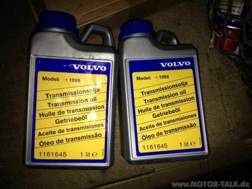

Ich habe mir auch 2l original Oil besorgt für die Aktion (die 100ml werde ich mit so ein Zusatz herzaubern)
Meiner wurde vor 100.000 etwa getauscht kann aber sicher nicht schaden
