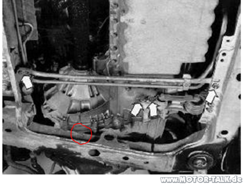

Ich habe gerade mal so darüber nachgedacht, dass evtl bei mehr als 300tkm ein Getriebeölwechsel gar nicht sooo doof wäre!!
Leider habe ich dazu im VADIS nichts gefunden...!!!
Hat jemand von euch das schon einmal gemacht bzw. weiß wie das geht?

Wo im Radkasten? 850?
Also:
Die Ablass-Schraube befindet sich zwischen Hilfsrahmen und Querlenker,seitlich am Getriebe.
Müsste Schlüsselweite 22 oder 24 sein.
Die Einfüllschraube findet man am Besten,wenn man das Rad auf der Fahrerseite abnimmt und dann in den Radkasten rechts guckt.
Ist ebenfalls eine 22er oder 24er Schlüsselweite.
Man füllt Öl nach,bis es an der Einfüllöffnung wieder rauskommt,Sollwert sind 2,1 liter.
Ein spezielles getriebeöl für die M56 ist nicht notwendig,das Teil läuft auch mit Milch.:D
Ich würde ein 80W90 oder 75W90 nehmen.
Eventuell noch das MOS2 von Liqui-Moly dazugeben.
Martin

Ganz simpel!
Man nehme 2,1 Liter Getriebeöl und wechsele es gegen das alte aus.
Ablass und Einfüllschrauben sind im linken Radkasten zu finden.
Martin

Ich habe hier API GL4 SAE 75W-80 original von Volvo...

Ablass

Im Vadis steht, dass der Getriebeölwechsel alle 105000km vorgesehen ist.
Das wurde aber in späteren Dokus(Vida) rausgenommen - bzw. dann "nur" mehr bei hoher Belastung.
Ich fülle immer 2Liter, kaufe für die 0,1l nicht extra noch 1l - das ist egal.
Trotzdem (und wir wissen ja, was der Hersteller mit "Lifetimefüllung" bezweckt) - ich wechsle das ÖL immer wieder - hab nun einiges probiert, zum einen Volvo Original, dann das Castrol TAS-f, aktuell hab ich eines von Liqui Moly(das ist etwas günstiger)
Funtkioniert haben alle recht gut - die Getriebe sind aber auch komplett problemlos - auch im starken Diesel hab ich damit überhaupt keine Probleme, hab da eines, das hat 500000km gelaufen..

Na dann habe ich für meinen 96er ja das richtige :D
Ich hoffe nur, dass ich die doofen Schrauben aufbekomme, hab das nämlich schon einmal versucht und bin an meinem Respekt vor "Knack" gescheitert :(
