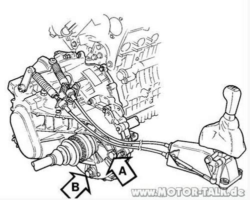

Ich möchte ganz gerne mal das Getriebeöl wechseln bei meinem V70
Nach 280Tk denke ich ist das an der Zeit, die Schaltvorgänge passieren auch wesentlich geschmeidiger wenn er warm ist, daher der Gedanke mit dem Öl.
Ist ein 2,5T mit Schaltgetriebe von 1998.

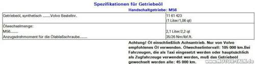

zum einen die Frage: welches Öl gehört da rein?
Und grundsätzlich würde ich gerne mal wissen wo ich den die Bezeichnung von meinem Getriebe finden kann, steht das irgendwo, außer auf dem Getriebe selbst.??
Der Wechsel selbst ist, denke ich, kein Hexenwerk, aber bin natürlich dankbar wenn mir noch jemand verraten würde wo und wie ich am besten an die Schrauben zum ablassen und füllen komme.
Grüße und danke ??
- Getriebeöl VOLVO 31280771
- 2,1 Liter
- Getriebeöl-Additiv Liqui Moli LQ1040 20g Tube pro Liter
- 35 Nm Schrauben anziehen
Getriebeöl warm fahren. Fahrzeug eben Abstellen oder auf Bühne. Obere Schraube öffnen, danach untere Schraube öffnen und Öl ablassen. Untere Schraube festziehen und in Öffnung von oberen Schraube ÖL (siehe oben) einfüllen bis es überläuft. Obere Schraube festziehen und wieder Spaß beim Schalten haben.
Anzugdrehmoment beider Schrauben 35 Nm. Neue Dichtringe nicht vergessen.
Ich habe original Volvo Getrieböl verwendet mit dem LM Additiv (Tip aus Forum) und bereue meine Wahl nicht.
Die 2 Liter Volvo Getriebeöl plus den zwei 20g Tuben LM Additiv sind bei mir nicht vollständig in das Getriebe gegangen, bis es an der Bohrung der oberen Verschraubung überlief .... lag wohl an den Resten die beim Ablassen im Getriebe verblieben sind.

Das schlechte Schaltverhalten liegt oftmals aber an diesen Seil Führungen aus Gummi, welche durch die Jahre spröde sind und sich auflösen. Unabhängig davon ist ein Getriebeölwechsel kein Fehler.
.... ja die Schaltbuchsen, welche es leider nicht mehr zu kaufen gibt, die sollte ich bei meinem V70 Modelljahr 2000 auch mal wechseln.

Kann mir noch jemand mit der Bezeichnung für mein Getriebe weiterhelfen?
@Miafoidnixeizefix schrieb am 30. Januar 2020 um 07:03:36 Uhr:
...Kann mir noch jemand mit der Bezeichnung für mein Getriebe weiterhelfen?
Hmm .. Schalter V70/98er ... .. ein 850/95er hat M56... muss mal blättern ... ;)
Es gab mehrere offensichtlich, bis 98: M56 .... M58 .... M59; wobei 56 und 58 noch 3 bzw. 2 Varianten hatte.
Wozu/wie genau willst Du das wissen ? Falls nur zur Eingabe bei (online-)Teilehändlern, einfach mal die 3 Grundvarianten probieren, ob dann überhaupt etwas Anderes erscheint.
Als Schaltgetriebe im C 70 gab es nur das M56.
