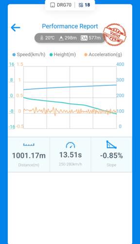

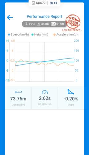

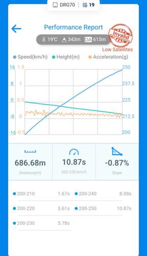

Weil ich ja Zahlen mag und gern messe hab' ich gerade mal eine Dragy-Box da (ausgeliehen).
Wollte eigentlich Werte mit meinem "BMW M performance drive analyser" vergleichen, leider bin ich bei dem Dragy noch nicht so ganz durchgestiegen (beschwert sich nach der Messung über mangelhaften GPS-Empfang 🙄 ).
Und dann hat es; während ich mich gerade warm fahre; auch noch angefangen zu regnen- Abbruch.
Alles nicht ideal, dementsprechend die Zeiten eher mäßig.
Ich muss da auf jeden Fall noch mal ran und auch von der Anwendung als "valid" bewertete Daten erzeugen. Bis jetzt motzt der Apparat über Satelliten (und einmal Topographie).
Wen es bis dahin interessiert, hier ist was ich in zwei Läufen ohne launch control und mit im Prinzip "stage 1 Leistung" erzeugen konnte:
0-100 4,14s
100-200 10,56s
200-300 42,22s
(Dementsprechend 0-300 in unter 1min 😉 )
1/4mi 12,2s
Stehender km 22,58s
Ein paar Zwischenwerte:
60-100 2,15s
80-120 2,62s
200-250 10,87s
250-280 13,51s
Da ist noch Luft nach unten....
250-280
200-250
80-120
+6

@KaiMüller schrieb am 22. Juni 2023 um 03:11:00 Uhr:
0-100 4,14s
100-200 10,56s
200-300 42,22s
1/4mi 12,2s
Stehender km 22,58s
60-100 2,15s
80-120 2,62s
200-250 10,87s
250-280 13,51s

Ja, relativ zuverlässig und problemlos, man braucht halt 3km Anlauf. Bis 280 gehts recht spritzig und dann brauchts bis 300 genau so lang wie von 200 auf 280 😁
