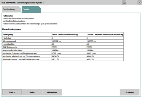

Habe ihn heute morgen ausgelesen und es ist nur EINE Meldung hinterlegt:
Zündaussetzer Zylinder 1
Abgesehen von dem einen mal auf der Autobahn kam bisher keine Meldung mehr.

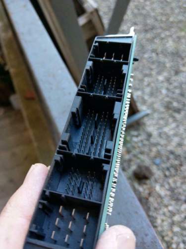

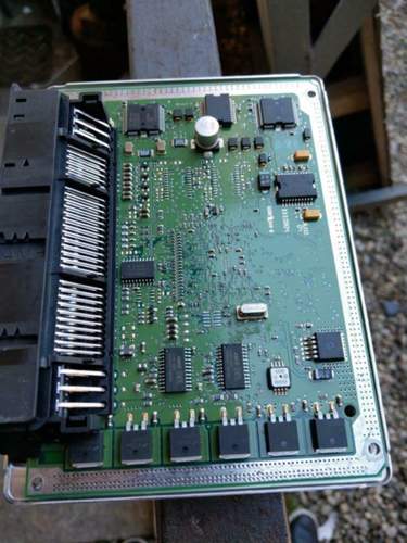

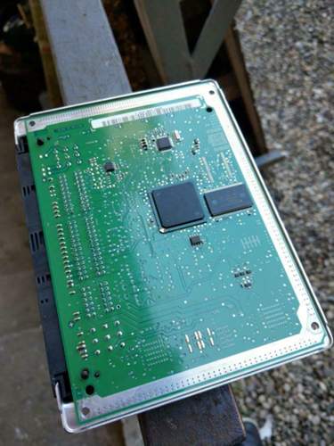

Moin Moin!
Leider bin ich jetzt erst am WE dazu gekommen das Steuergerät zu zerlegen (Schulisch momentan Richtung Prüfungsstress).
Soweit ich sehen konnte, nichts verölt oder gar kaputt.
Nicht erschrecken, es stammt von einem E60 und wurde geklont da wir ursprünglich dachten, das mit Öl geflutete Steuergerät wäre defekt!
Der Freundliche meinte, es können fast nicht die Hydros sein aber ausschließen will er es nicht ganz.
Werden jetzt sobald es die Zeit zu lässt, den Ventildeckel entfernen und die Hydros angehen. (Wobei ich immer noch dachte, das die bei defekten eher "hörbar" werden, zumindest bei unserem Compact rasselt es schön)

Was sagt der Fehlerspeicher aktuell?
Selbige Fehler wie früher?
