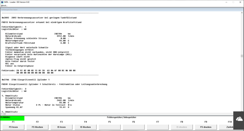

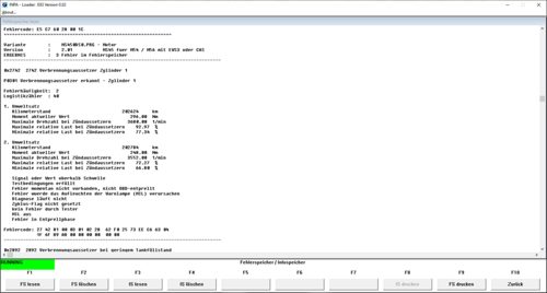

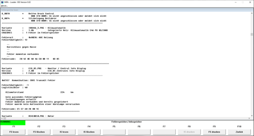

Habe heute dann mit allen möglichen Programmen den Fehler (bzw. die Fehler) ausgelesen und anschließend gelöscht.
Interessanterweise kam die zweite Meldung mit der MKL (auf der Heimfahrt) durch zu wenig Kraftstoff...
Meine Theorie ist, was ist wenn es allgemein an der Kraftstoffzufuhr liegt, nur wenn der Tank über halb voll ist kann er schlecht diese Meldung bringen ergo spuckt er einfach Verbrennungsaussetzer aus?
Im Anhang die Fehlercodes mit Bildern...
