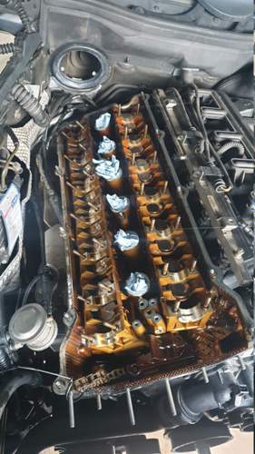

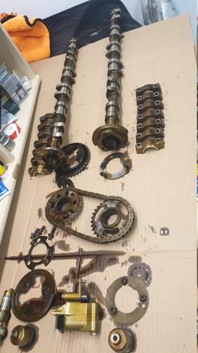

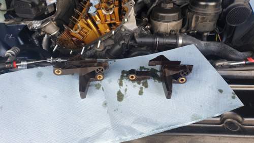

Ich hab meinem dann alle 24 Hydrostößel neu spendiert. Für die Arbeit benötigt man das VANOS/Steuerzeiten Einstellwerkzeug für den M54, einen gut sortierten Werkzeugkasten und einen kleinen Drehmomentschlüssel sowie 24 neue Hydros (habe die von INA verwendet), eine neue Ventildeckeldichtung (habe ELRING genommen), eine Tube hitzebeständiges Silikon für die Stoßstellen und die Kanten der "Halbmonde", wo die Ventildeckeldichtung anliegt und die Gleitschiene für die Sekundärkette sollte man auch gleich neu bestellen, denn die bricht gerne kaputt und die sollte man bei der Gelegenheit auch gleich wechseln. Die VANOS Dichtringe habe ich bei der Aktion auch gleich noch getauscht.
Zuerst wird der Motor mit dem Absteckdorn an der Schwungmasse in der Grundstellung arretiert, so dass er sich nicht mehr verdrehen kann. Im Endeffekt muss man sich vorn am Motor Platz machen, also Viscolüfter und Lüfterzarge raus. Dann die Zündspulen und Zündkerzen raus und den Ventildeckel sowie Nockenwellenabdeckung der Einlasswelle abschrauben. Ist das erledigt, kann die VANOS Einheit abmontiert werden. Wenn die ausgebaut ist, kann man die Sekundär und Primär Steuerketten samt Kettenrädern lösen und dann können beide Nockenwellen ausgebaut werden. Sind die Nockenwellen draußen, kann man die Lagerleisten entnehmen, in denen die Hydrostößel sitzen. Alte Hydros raus, neue rein, Lagerleisten und Nockenwellen wieder einbauen, Primär und Sekundär Kette mit Kettenrädern wieder montieren (bei den beiden Schritten ist der kleine Drehmomentschlüssel dringend erforderlich, weil da das Drehmoment genau stimmen muss), Steuerzeiten mit dem Spezialwerkzeug einstellen, Motor von Hand durchdrehen und Steuerzeiten überprüfen. Wenn alles passt, VANOS Einheit wieder anbauen, Nockenwellenabdeckung und Ventildeckel mit neuer Dichtung wieder drauf, Zündkerzen und Zündspulen einsetzen, Viscolüfter und Lüfterzarge wieder einbauen und fertig. Danach läuft der Motor beim ersten Start zunächst wie ein Sack Nüsse, weil die neuen Hydrostößel sich erstmal entlüften müssen und überall Öl hinkommen muss. Das kann durchaus eine halbe Stunde oder länger dauern, kann aber durch Gasgeben im Stand erleichtert werden.
In der Werkstatt ist das schon eine ganz schöne Aktion, die gerade beim Arbeitslohn ordentlich reinhaut. Mich hat die ganze Aktion effektiv nur das Material gekostet (waren glaub um die 300€ für Hydros, Ventildeckeldichtung und Kleinkram), weil ich mir das Steuerzeiten Spezialwerkzeug von einem Bekannten für einen kleinen Obolus leihen konnte. Es hat 2 Tage gedauert, weil ich leider erst beim Zerlegen festgestellt hab, dass die Gleitschiene der Sekundärkette einen Riss hatte und sie beim Abbauen auseinander gefallen ist. Deswegen musste ich den Zusammenbau an der Stelle abbrechen, an der die Sekundärkette eingebaut wird, weil ich erstmal die Gleitschiene neu besorgen musste, die ich dann erst am nächsten Tag da hatte. Hätte ich das Teil vorher schon da gehabt, hätte ich es an einem Tag geschafft.
Hab diese Arbeit das erste Mal gemacht, das schafft meiner Meinung nach jeder, der eine technische Ausbildung hat, wenn man sich dabei an die Arbeitsanleitung aus dem BMW TIS oder YouTube Anleitungen orientiert und alles sorgfältig macht. Man muss sich alles was man ausbaut einfach in der richtigen Reihenfolge hinlegen und beschriften, wo es herkam, dann kommt man auch nicht durcheinander. Also vielleicht hast du ja jemanden an der Hand, der sich das zutraut, wenn du es nicht für eine vierstellige Summe in der Werkstatt machen lassen willst.
