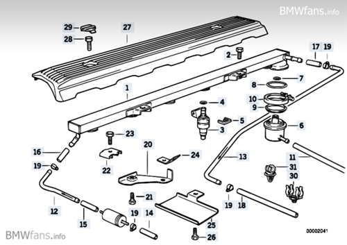

hallo jungs,
nen kumpel hat da so ein problem mit seinem bmw und da wollte ich als gast mich von euch beraten lassen..
es geht darum, das am ansaugkrümmer irgendwo falschluft zieht..wir haben es mit einem bremsenreiniger ermittelt..und zwar im bereich rechts vom drossel klappe von unten..auf dem angehangen bild markiert. als wir dahin fühlten, bemerkten wir als ob dort irgendwas fehlte wie zb unterdruckschlauch o.ä. wenn wir den finger draufhalten wird er zwar nicht ruhiger aber leerlauf ändert sich definitv..kann uns da jemand mal aufklären was dahin kommt..offenliegende unterdrückschluchen haben wir auch nicht gefunden..

liest du nicht mit?? das problem ist gelöst..es fehlte ein unterdruckschlauch vom benzindruckregler zur ansaugbrücke..deswegen zog er falschluft von dort!!

was ich gerne an dieser stelle wissen würd..was geschieht denn, wenn er längere zeit ohne diesen schlauch gefahren ist..falschluft ist ok aber was ist mit dem b.druckregler? ist es dann außerfunktion?? was ist das nachteil wenn es nicht funktionierte? man merkt zuvor nämlich kaum unterschied deswegen frag ich
gruß hakan
hmm..nadenn wenn das so ist..im leerlauf zuckt aber noch so bisschen..weiß nicht ob das normal ist bei den motoren?
