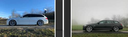

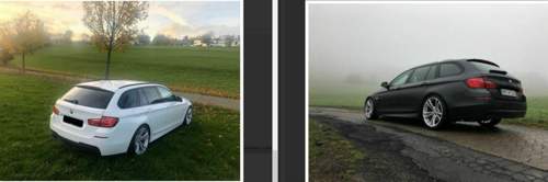

für mich kommen vom Design eigentlich nur die M409 in Frage? Kann man diese bedenkenlos auf den 520d schrauben und welche Bereifung und vor allem welche Tieferlegung ist zu empfehlen? Hat jemand die Felgen ohne Tieferlegung drauf und davon ein paar Fotos oder sieht das beim Serienfahrwerk wir üblich nicht aus. Ich finde den weißen im Vergleich auf den Fotos deutlich zu tief, der schwarze ist genau richtig? Wer hat noch Fotos wo man den Radkastenplatz sehen kann

M409 im Vergleich Tieferlegung
M409 im Vergleich Tieferlegung 2
