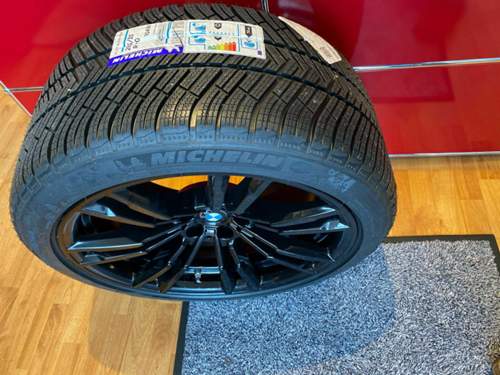

Ich gruesse dich. Ist es aber der Stern so wichtig, wenn sonst alle technischen Details passen? Weil ich naemlich ein ganz anderes problem habe !!! Anfang Oktober bekomme ich mein M5 Competition und ich suche mir auch schon Winterreiffen im 275/35/20 und 285/35/20 Format und da bei uns in Rumaenien das Auto zimlich selten ist werde ich von jedem Reifenhaendler gewarnt, dass der Radumfang ,VA und HA, mit diesen Reifengroessen verschieden ist. Ich habe es nachgerechnet und es sind tatsaeclich 22 mm differenz.
Ich hoffe dass es richtig ist vor allem, weil das auto 4 x 4 ist !?

Das ist kein ganz anderes Problem. Der Abrollumfang ist genau ein Punkt der Stern Frage/Religion.
Und ja die 22mm Unterschied mag dein VTG nicht, wobei aber Die Reifengrössen 275/35/20 und 285/35/20 für Sommer Standard sind.
Das Problem haben aber auch die G30, einfach mal danach suchen hier im Forum.

Wie es gelöst wurde:
A) Ich habe mich letztendlich für einen Satz Winterkompletträder 19" von BMW entschieden. Gibt es auch in Mischbereifung.
B) Andere haben einfach Winterreifen in genannter Größe aufgezogen. Welches Fabrikat und wie sie die Abrollumfänge eingehalten haben mögen sie selbst darlegen. Kam hier im Forum aber schon zur Sprache.

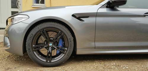

Wie ich es gelöst hab:
Neuen Winterkomplettradsatz 706M in Jet-Black gekauft !
Ist am einfachsten & sieht am besten aus. Man will doch nicht Sommer wie Winter die selben Felgen fahren …
Habe ich auch gemacht -passt-
Neuer Winterkomplettradsatz M Doppelspeiche 705 ferricgrey 19 Zoll. Ferricgrey runter und neu pulverbeschichtet in schwarz hochglanz.
M705

Sicher das es ein Winterkomplettradsatz von BMW war? Meines Wissens gab es den nie für 706. Vermutlich eher Einzelfelgen + Reifen welche jemand als Komplettradsatz verkauft hat.
Natürlich sind das keine Komplettsätze direkt von BMW, sind aber definitiv passend, -natürlich nicht für Ketten geeignet-
Einfach 4 original Felgen 706m kaufen und die gleiche Größe wie im Sommer als Winter kaufen und mit Michelin, Pirelli oder Hankook bestücken passt und ist auch erlaubt -egal was mache Zweifler hier behaupten- der TÜV hatte jedenfalls nichts dagegen.
