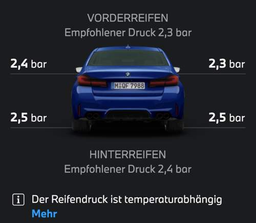

Hallo in die ruhige Runde! Mich würde mal interessieren mit welchem Reifendruck ihr unterwegs seid.
Moin @rangeman, ich halte mich an die Empfehlung aus der App. Aktuell vorne 2,2 und hinten 2,3 bar.

@Rangeman doch eigentlich schon. Aber war noch nicht bei der Einfahrkontrolle. Die Empfehlung ist ja auch temperaturabhängig. Vielleicht steigt sie bei 290 km/h an, ebenso wie die gemessene Temperatur.
