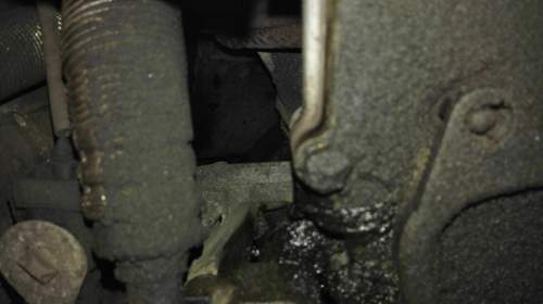

Servus, mein Winterauto verliert ziemlich viel Öl. Wegen fehlendem unterbodenschutz tropft des immer aufn Boden. Leider kann ich nicht genau erkennen welche Dichtung kaputt ist. Hab aber die stelle nicht gefunden wo es raus"sifft", vllt kann es ja jemand von euch erkennen?
Img-20160106-161749
Img-20160106-161756
Img-20160106-161805

Beim M43 Motor ist es meistens die Steuerkettengehäusedichtung die inkontinent wird.
Meistens schwitzen die nur, so auch bei mir, aber wenns tropft dann wirds zeit diese zu tauschen.
Da sich zwischen dem Motorblock und Zylinderkopf auch noch eine Dichtung befindet, kann es unter Umständen nötig sein diese ebenfalls zu erneuern, das würde aber bedeuten, daß der Zylinderkopf demontiert werden muß, was dann sehr teuer wird.
Eine auf BMW spezialisierte freie Werkstatt empfahl mir dringend, diese Dichtung zwischen Zylinderkopf und Motorblock ebenfalls zu erneuern, aber zum Glück hatte ich noch bei der BMW Vertragswerkstatt nachgefragt, und der Meister sagte daß man das auch so dicht bekommt.
In meinem Fall hatte der BMW Vertragshändler nur die Steuerkettengehäusedichtung und einen Wellendichtring Pos. 11 für die Kurbelwelle, der ebenfalls undicht war, erneuert und so kam die Reparatur auf gerade mal ca 300 Euro.
Das war im Jahr 2006 bei ca 110tkm und aktuell hat er 196tkm.
Seit mehreren Jahren schwitzt es erneut im Bereich des Steuerkettengehäuses, aber damit kann ich leben, jedenfalls ist der Garagenboden noch nicht eingesaut.
Tatsache ist, daß sich die Werkstätten und auch die BMW-Hobbyschrauber darüber streiten, ob die Demontage des Zylinderkopfes bzw die Erneuerung der dazwischenliegenden Dichtung notwenig ist oder nicht.
pos.16 ist diese besagte Dichtung

okay, danke schonmal für die Antwort. Da es nur ein Winterauto ist möchte ich eig ned so viel rein stecken, wenn dann eher selbst machen (hab Fahrwerk und Radlager auch schon selbst gemacht), jedoch ist das etwas anspruchsvoller. Blöde Frage: gibt es auch so eine Art "Abdichtmasse" die man auf die betroffene Stelle schmieren dann das es wenigstens vorrübergehend aufhört zu tropfen? Das wäre zu einfach oder? :D

Ich würde das mal grob saubermachen und gucken, wo es rauskommt.
Für mich sieht das auf den Bildern so aus, als ob #16 dieser Bildtafel rausgedrückt würde. Wenn man die wechseln will, muss i.d.R. der Zylinderkopf runter.
Kosten je nach Werkstatt: zwischen 700 und 1000 EUR.
Bei meinem Compact ist wie bei fast allen M43 der Kettenkasten verölt. Tropfenbildung gibt es wohl noch nicht. Die Dichtungen für das Ölfiltergehäuse habe ich schon hier.
Um nur den oberen Kettenkasten abzudichten, braucht man aus der o.g. Bildtafel offenbar die Nummern 17,22 und 26, sowie Dreibond und den Dichtring für's Thermostat (und das Material für die VDD). In der BMW-Reparaturanleitung werden zwei Spezialwerkzeuge benutzt. Eines davon vor dem Aufsetzen des Deckels - so eine Art Blech. Ich will nichts verschlimmbessern, also sollte ich eventuell so lange es nicht tropft die Finger weglassen.
