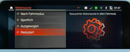

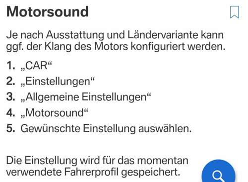

Ich konnte letzten Freitag meinen neuen M40d 48V abholen. Ich weiss nicht ob es im aktuellen Update enthalten ist oder es am 48V Modell liegt, aber man kann sich jetzt den Motorsound (ASD) anpassen oder ausschalten.
Ist die Einstellung nur für die X3 mit 40d/i vorgesehen? Oder seitens einem Update neu dazugekommen?
In meinem 30d gibt's die Einstellung so nicht.
HK, ID 7 vorhanden...
Kann ich Dir auch nicht genau sagen. Könnte schon an der Ländervariante liegen. Meiner wurde in der CH ausgeliefert. Ich finde die neuen Einstellungen super. Weil ich so z.B im Comfort oder Eco Modus den Sound auch verändern kann. Vor allem finde ich toll, dass der Sound auch komplett ausgeschalten werden kann, was vorher nur über Codierung funktionierte. Es ist unglaublich wie ruhig der M40d ohne diesen zusätzlichen Sound ist.
Bei meinem M40d (MY2020, ID7) gibts die Einstellung nicht. Hab letzte Woche auch das neue Update bekommen.
OK. In dem Fall wurde das ID7 für den M40d 48V nochmals angepasst. Das Auto ist ohne den zusätzlichen Sound wirklich um einiges leiser als mein X3 MY2020. Ich fahre momentan ohne den zusätzlichen Sound und der Motor ist fast nicht zu hören. Ideal zum einfahren.
