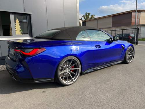

1. Also welche Spurverbreiterung kann man beim G83 fahren mit den 19/20“ Radsätzen?
Habe bei Eibach 10mm und 12mm schon mal finden können.
Hat jemand welche montiert und kann Bilder zeigen?
Würde nur hinten verbauen, was meint ihr?

11mm vorne / hinten
Schleift auch mit pirelli nichts
Mit richtigen Felgen ohne spurplatten 😁

Abstandshalter an diesem Auto sind sehr subjektiv. Ich besitze einen G82 M4 xDrive mit Pirellis und meine Vorderreifen kratzen im Rückwärtsgang nur an der Innenseite des Kotflügels. Speedy sagt, er hat vorne 11-mm-Abstandshalter, die sich nicht berühren. Die xDrive G8X-Plattform hat eine schnellere Zahnstange als das G8X RWD. Die Vorderräder drehen sich beim RWD G8X enger, und größere Distanzstücke berühren die Kotflügel nicht. Ich habe einen Freund mit einem G82 RWD, es ist rundum 12 mm dick und hat keine Kratzer. Diese Abstandshaltergrößen sind angegeben und passen nur auf das G8X.
