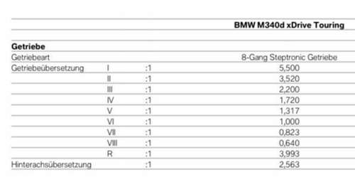

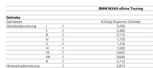

@Asperin schrieb am 29. März 2021 um 13:00:45 Uhr:
Bitte die Drehmomentwerte auch jeweils mit der Differential Übersetzung multiplizieren. Der Unterschied am Rad ist nicht so brutal wie er scheint.
Aber gerne:
M340d 700Nm*2,563=1794,1
M340i 500Nm*2,813=1406,5
Und jetzt?
Bringt der M40d 130% des Drehmoments eines M40i ans Rad. Er schiebt also an, wie ein frisierter M40i mit 650Nm. Dafür dreht der Diesel nicht so herrlich aus. Zwei tolle Motoren mit unterschiedlichem Charakter.
(Btw, im Gegensatz zu F30/31 sind beim G20/21 die Limo und der Touring identisch von Getriebe/Diff übersetzt)
