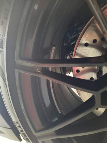

Samstag war Abholung vom meinem M3. Leider habe ich das Reifen Lotto verloren und Pirelli Reifen bekommen.
Was mich sehr gewundert hat, eine Felge hat 140g Felgengewicht. War eine ganze Reihe hoch.
Ist das noch normal und entspricht das noch der Qualität die ausgeliefert werden darf?
Felgengewichte
@M3 Fahrer schrieb am 2. Mai 2022 um 13:28:37 Uhr:
Ähnlich geht es mir auch. Bei mir ist es auch eine ganze Reihe. Was mich an der Sache ärgert ist, dass die Gewichte Silber sind. Die haben bei schwarzen Felgen keine schwarze Gewichte genommen.
Ich habe bei Auslieferung auch die PZero gekommen. Hätte auch gerne Michelin gehabt. Ganz ehrlich: nach 7.000 km Straßenverkehr kann ich nichts negatives sagen.
140 Gramm drauf beim Wuchten ???
Das geht garnicht. Dann dreht man den Reifen auf der Felge und oder misst den Schwerpunkt.
Das habe ich sogar in meiner Lehrzeit beim Reifenfachhandel gelernt (musste auch 3 Wochen in die Werkstatt). Damals hatten wir schon ein maximal Gewicht welches wir kleben/klemmen durften und das war mit Sicherheit deutlich unter 140 Gramm.
Das würde ich monieren und neu Wuchten lassen.
