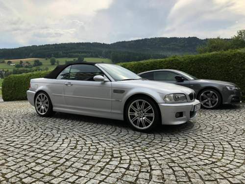

@EMVCI schrieb am 26. Juni 2018 um 07:46:53 Uhr:
Als Wertanlage seh ich das M3 Cabrio weniger, aber aktuell sind die Preise ziemlich am Tiefpunkt und wenn man wenig fährt, die Kiste Original belassen lässt, denk ich dass der Wert zumindestens ziemlich stabil bleibt..
Anbei ein Bild. Der Zustand ist soweit in Ordnung, paar Kleinigkeiten sind noch zu machen ua. ne Komplettaufbereitung. Die Leistung des Motors ist auch ok find ich :-). Die Ausstattung (kein Xenon) könnte besser sein, aber egal... . Das wichtigste war mir, dass er komplett Original ist.
Img-0295-kopie

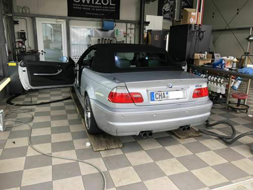

Nach der Aufbereitung sieht er jetzt Außen / Innen wieder ordentlich aus.
Nächster Schritt ist ein Komplett Service plus Lagerschalenwechsel bei einem M-Spezialisten in Niederbayern..

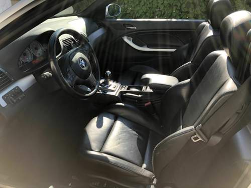

Schöner Wagen, gibt es auch Bilder von innen
@FL.MAVERIK schrieb am 6. Juli 2018 um 23:16:39 Uhr:
Danke

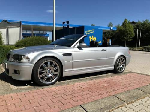

Hier noch Bilder mit offenem Verdeck.
Das Cabrio macht echt Spass zu fahren, den Verbrauch von ca. 9-10 Liter beim Cruisen find ich in Ordnung. (Den blechernden Sound muss man mögen, mir gefällt er). Termin für Komplettservice hab ich erst kommende Woche, bis dahin möcht ich ihn auch nicht höher wie 4tausend drehen lassen.
Was mir auffiel ist dass beim Schließen der Fahrertür (Fenster unten) es Scheppert in der Türe, dürfte eine Justierangelegenheit sein oder?
