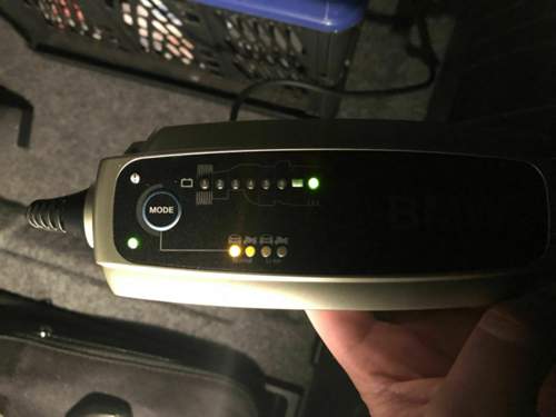

Soll man die ausgebaute Batterie auch an ein Erhaltungsgerät anstecken?
Ja klar sie verliert ja trotzdem am Ladung
Hab mir ein originales BMW Batterieerhaltungsgerät gekauft. Muss es zum Erhalten der Batterie, Einstellung bei Normal oder bei Li-Ion sein?
Kann man mit dem Batterieerhaltungsgerät auch nur Laden?
F7642ff9-439a-48a9-8970-1c4aab4adf8a
Txt
Das Gerät macht das automatisch. Läd erst und geht dann in die Erhaltung...
Ich habe mir vor Jahren mal das geholt
https://www.amazon.de/.../ref=sr_1_2?...
Danke. Aber Einstellung auf „Normale Batterie“ oder „Lithium-Ionen Batterie“?
Da du kein Elektroauto hast musst du "normale" Batterie wählen
Saugt das Erhaltungsgerät viel Strom wenn es den ganzen Winter immer angesteckt ist?

nein im Erhaltungsmodus bekommt die Batterie so alle 10 Minuten einen mini Impuls zum laden und zum Entladen. Der Stromverbrauch ist kaum messbar - ist etwa Vergleichbar wie eine rote LED am Rauchmelder die ein Mal in der Minute blinkt und diese 9 V Batterie darin hält 5 Jahre.
Genau, den Stromverbrauch kannst du kaum messen... :-)
Ich hab noch so ein Blaufisch Teil von Cetk gekauft und Check das über App! Geiles Spielzeug!
