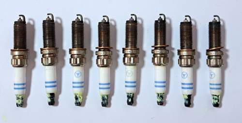

Habe bei der Wartung jetzt die Zündkerzen tauschen lassen obwohl das noch nicht angezeigt wurde. Ich weiss nicht ob die überhaupt schon mal gewechselt worden sind, auf jeden Fall denke ich die alten sehen noch OK aus, oder?
Motorenzimmer hat im Video zur Zylinderbahnproblematik ja darauf hingewiesen dass die Zündkerzen auch in Mitleidenschaft gezogen werden. Ob das jetzt nur mit den Zylinderlaufbahnen oder auch mir "Öl im Kabelbaum" zusammenhängt weiss ich nicht. Vielleicht auch beides zusammen.
Z1

@atombender schrieb am 16. März 2023 um 18:49:36 Uhr:
ZK # 6 zeigt Anomalie, kein schönes Verbrennungsbild. Aber was zu sehen ist, die Mittelelektroden sehen noch recht gut aus ...Die Kerzen (zumindest 7 Stück) sind ok!
