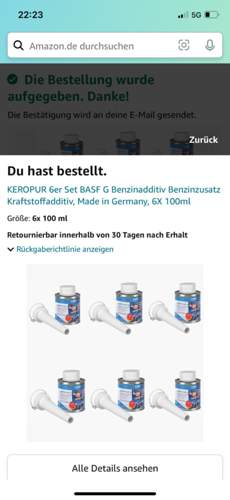

Es ist ein Additiv, welches du dem normalen Sprit beimischen kannst
Siehe: https://www.oil-center.de/.../...-g-100-ml-hochleistungs-benzinadditiv
Im Grunde genommen mischt Aral dies in kleineren Mengen ihrem Sprit hinzu. Tanke mal ein paar Fülungen Ultimate oder nimm jede 2.- 3. Tankfüllung Keropur und schau, ob sich an dem unrunden Leerlauf etwas besser wird. Schadet auf keinen Fall, ganz im Gegenteil.
Danke fpr die info, werde ich machen. Ich habe jetzt das bei Amazon bestellt. Ist das gleiche , was meinsh du?
Genau
