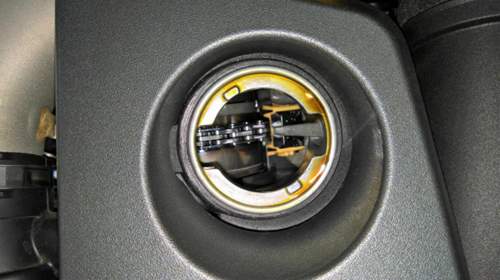

Als Besitzer eines M157 mit PP (571 PS, 900 Nm) im C216 (CL63 aus 07/2012) lese ich hier aufmerksam mit. Im Zuge meiner Internetrecherche ist mir jetzt aufgefallen, dass es zwei verschiedene Varianten der betroffenen Ketten gibt. Die neuere, scheinbar verstärkte Variante ist an massiverer Gliederstärke zu erkennen. Zudem sind - in der Breite - weniger Glieder verbaut und die Kette ist von der Beschichtung her dunkler. Die alte Kette hatte in der Breite bis zu vier Glieder (1-2x1-1) die neue nur noch maximal drei (1-1-1).
Es wäre jetzt ja mal interessant, welche Ketten bei auffälligen Motoren verbaut sind und ob diese nachdem der Wagen von MB "behandelt" wurde getauscht wurden.
Man kann übrigens ganz einfach nachschauen indem man den Ölnachfülldeckel abschraubt.
Ich bin auf Eure Rückmeldungen sehr gespannt.
Anbei noch ein Foto aus meinem eigenen Fahrzeug mit der neuen Ketten-Variante
Wp-20180717-09-19-07-rich-2
