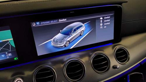

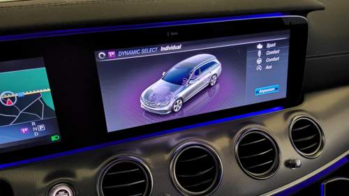

Aufgefallen ist es mir nur im Comfort Modus vom Motor. In S fällt es mir nicht auf und E und S+ fahre ich nie. Ich hab auch Individual ausprobiert mit Fahrwerk Sport und dem Rest Comfort, tritt auch auf.

Ich selber Fahre mit den Einstellung Individual Motor S Rest C
Nicht Benzin sparend aber er Läuft ruckelt nicht und beim überholen kein loch.
Im Eco-Modus mal ausprobiert da Reagiert wie du beschrieben hast.

Nicht ganz Richtig Dynamic Select Individual kann man Programmieren.
Nur der Motor ist auf Sport, Federung, Lenkung auf Comfort und Start/stopp ist aus.
Meine persönliche Erfahrung Batterie wird gut geladen, Nox Problemen kenne ich nicht,
Saubere Beschleunigung beim überholen.
Jetzt 171'000 Km Bisher keine nennenswerte Reparaturen.
Ich lebe erhöht am Morgen den Berg runter ist sogar besser Motor auf Sport die Bremsen werden Geschont.
Und der Aufwand Motor Starten plus 4 x Dynamic Select drücken ist keine Grosse Sache.
