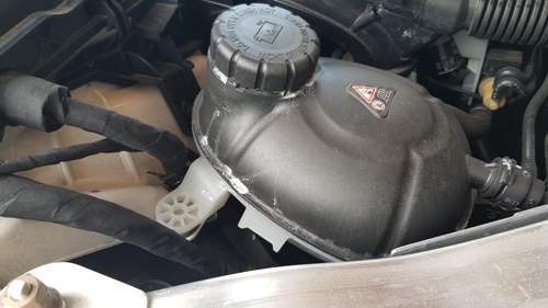

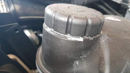

Kennt jemanden mögliche Ursachen hierfür?
Fahrzeug S213, E43, BJ 2017 mit M276. 54000km
Fahre nur Langstrecke und das nicht oft
Leichter Kühlwasseraustritt am Ausgleichbehälter nach ca.3000km. Immer wieder
Geprüft wurde schon : CO2 im Kühlsystem = Nein
Getauscht wurde schon der Deckel des Ausgleichbehälters.
Es sind keine Fehler abgelegt.
Gruß Jörg

Leider bin ich kein Experte bei diesem Motor, daher die Frage: Handelt es sich um den Ausgleichsbehälter vom Motor- oder vom Ladeluftkühlsystem?
Wurde das kühl System entlüftet?

Danke für den Hinweis, ich habe das Video angeschaut..aber Nein.
Es wurde nichts am Kühlsystem gemacht.
Ich habe aber ehrlich gesagt bis vor ca. 1 Jahr auch nicht darauf geachtet ob das schon immer so war oder nicht.
Die Mengen die dort austreten führen aber auch nicht zu einem signifikanten Kühlwasserverlust. Ich habe bisher nichts nachgefüllt.
Kann es vielleicht sein das die normale Deckeldichtung einfach undicht ist?
