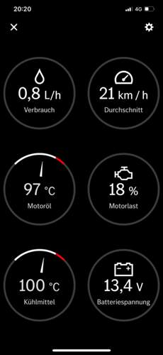

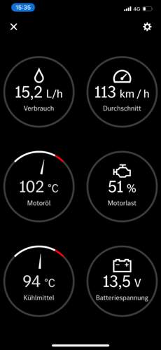

Hey,
ich dachte, ich bin der einzige, der mit dem Problem kämpfen muss.
Fahrzeug W212 Mopf M274. Neu erworben.
War vor zwei Tagen im Urlaub mit dem Fahrzeug und da kam die Meldung Kühlmittel nachfüllen. Nun aufgefüllt.
Durch die Beobachtung durch Mercedes Me Adapter ging die Kühlflüssigkeit Temperatur bei keiner lasst in die Höhe + dadurch natürlich höhere Motoröltemperatur hoch zwischen 90 - 105.
Das komische ist auf der Autobahn, dass manchmal plötzlich die Temperatur der Kühlflüssigkeit auf 70 fällt.
Hätte gerne einen Tipp gegeben aber bin mit der Diagnose überfordert.
.jpg
Die Wassertemperatur soll ja auch nicht steigen. Im Idealfall pendelt sie sich bei ca. 100 Grad ein und bleibt so - dann regelt der Thermostat alles richtig. Bei Volllast auf der Autobahn im Sommer kann sie auch mal höher steigen.
Danke für dein Beitrag.
Das Problem ist das Fahrzeug bekommt keine Vollast. Stadtverkehr (Kurzstrecke) und da finden wir uns auch Motoröl 97 C / Kühlflüssigkeit 100 C.
Ich will nicht wissen was bei Vollast dann passiert.
Meine bedenken sind eher Thermostat oder WaPu arbeitet nicht zu 100% mit.
Meine Kühlflüssigkeit liegt bei Stadtverkehr auch bei +/+ 94 Grad, manchmal auch 100, Ölteperatur ebenfalls bei ca. 95 Grad (knapp unter Kühlmitteltemperatur).
Bei Stadtverkehr bekommt der Kühler wenig Fahrtwind, wenn es zu warm wird, läuft der Lüfter an.
Bei schnellerer Fahrt wuss der Motor zwar mehr arbeiten, aber der Kühler bekommt deutlich mehr Fahrtwind und kühlt dann besser - daher steigt die Temperatur nicht zwangsläufig.
Der Thermostat macht den großen Kühlkreislauf ab 80 Grad langsam auf und regelt dann temperaturabhängig. Wäre der Thermostat kaputt, wäre entweder immer der große Kreislauf auf - dann würde die Temperatur nur sehr langsam steigen und in der Stadt kämst Du nur im Hochsommer auf 90 Grad. Wäre immer nur der kleine Kreislauf aktiv, würde die Temperatur sehr schnell steigen und der Motor überhitzen - also weit über 100 grad liegen.
Wäre die Wasserpumpe defekt, gäbe es keine Zirkulation und der Motor würde ebenfalls schnell überhitzen.
Ich finde Deine Temperaturwerte von Öl und Wasser völlig in Ordnung.
