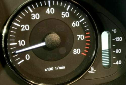

Habe meinen C219 jetzt ein Jahr und laut Anzeige und Ansprechen der Heizung habe ich keine Probleme. Auch keine MKL an. Die Anzeige ist im Fahrbetrieb einen Strich über 80Grad und bewegt sich auch kaum.
Heute hatte ich mal über die OBD Torque mitlaufen lassen und war doch etwas überrascht. Bei 12Grad Außentemperatur ging das Kühlwasser auf etwa 78-80Grad, das auch recht schnell. Unter Volllast oder im Stand auf 90Grad, im Schubbetrieb aber auch wieder runter auf 75Grad. Wie oben geschrieben bewegt sich dabei die Anzeige im KI max. einen Strich, auf 80Grad oder eins drüber.
Ist mein erster mit "Kennfeld-geregeltem Thermostat", aber ist das nicht ein wenig niedrig?

Die Temperaturanzeige ist im Bereich um die normale Betriebstemperatur herum per Software gedämpft und MUSS wie angenagelt stehenbleiben. Tut sie das nicht und sinkt, ist der Thermostat defekt.
Die Live-Temperatur auszulesen ist in diesem Fall überhaupt nicht zielführend, da man nie exakt gleiche, reproduzierbare Bedingungen während der Fahrt hat.
Die Dämpfung der Anzeige im KI per Software und deren Regelung hingegen ist genau nachvollziehbar und immer gleich - deswegen kann man anhand des Verhaltens dieser Anzeige genaue Rückschlüsse ziehen.
Wenn Deine Kühlmitteltemperatur-Anzeige dort steht, wo sie im Bild zu sehen ist, und im Fahrbetrieb nicht absinkt, ist alles OK und exakt so, wie vorgesehen.
Temperaturanzeige Kühlmittel
Bei deinem Bild sieht das nach 2 Strichen über der 80Grad aus. Bei mir ein Stich darüber, nach dem Schub von der Autobahn runter genau auf der 80.
Kann morgen mal Fotos machen und einstellen.
Glaube ich Dir auch ohne Fotos.
Wenn die Kühlmitteltemperatur-Anzeige im KI ihren Soll-Stand erreicht hat (87-92°C, das entspricht der Anzeige auf dem Foto) wird sie Software-gestützt auf diesem Wert gedämpft/gehalten, auch wenn die reale Kühlmitteltemperatur leicht schwankt - und die Anzeige darf auf keinen Fall wieder sinken.
Das würde nämlich bedeuten, daß die reale Kühlmitteltemperatur zurückgeht in den Bereich, in dem die Anzeige nicht mehr gedämpft/gehalten wird - und das wiederum heißt, daß das Kühlmittel zu kalt ist und der Motor nicht mehr seine Betriebstemperatur erreicht.
Dieses Verhalten deutet auf einen Defekt hin, in 99% aller Fälle ist dann der Thermostat defekt, dessen ureigenste Aufgabe ja ist, den Motor auf Betriebstemperatur zu halten.

Nach 3km war er auf 74 Grad, wo er dann auch blieb bei Tempo 80 über weitere 8km. (Torque und Anzeige über das Klimamenü nahezu identisch, scheinen jedoch verschiedene Sensoren zu sein, da Torque etwas früher reagiert). Anzeige im KI ist dort etwa 5Grad voraus, zeigt genau 80Grad an. Autobahn hoch bis 85Grad, KI dann einen Strich über 80Grad. Im Schubbetrieb oder dann Landstraße wieder runter unter 80Grad. Im Stand nach 3-4min auch hoch bis 100 Grad (habe dann den Motor ausgemacht), wobei das KI erst ab 98Grad zwei Striche über 80 Grad anzeigt. Anzeige also schön gedämpft, jedoch für mich regelt das zu stark und zu schnell, so als wenn das Thermostat bei 80Grad hängt.

Um das nochmal zu erklären:
Das schöne und diagnostisch wertvolle an der Kühlmitteltemperaturanzeige im KI ist, daß sie Softwaregsteuert erfolgt und daher Rückschlüsse auf Defekte zulässt.
Der Funktionsablauf der KI-Anzeige der Kühlmitteltemperatur ist wie folgt:
Das Motorsteuergerät liest die Kühlmitteltemperatur aus und sendet sie (je nach Baujahr) über den Fahrwerks-CAN an das Kombiinstrument oder das SAM Front und das Kombiinstrument.
Das Kombiinstrument empfängt den Wert für die Kühlmitteltemperatur und steuert die Kühlmitteltemperaturanzeige entsprechend an. Die Anzeige wird dabei in zweifacher Hinsicht beeinflusst. Erstens erfolgt eine Dämpfung der Anzeige, damit der Zeiger nicht bei minimalen Veränderungen wackelt, wie ein Lämmerschwanz.
Zweitens wird die Kühlmitteltemperaturanzeige per Kennlinie korrigiert. Diese Kennlinie definiert vier Temperaturbereiche, innerhalb derer die Anzeige unterschiedlich angesteuert wird:
  • Kaltlauf: Unteres Ende der Skala bis 80°C - hier zeigt die Kühlmitteltemperaturanzeige die tatsächliche Kühlmitteltemperatur an, damit man weiß, daß der Motor noch kalt ist und man seine Fahrweise entsprechend anpassen kann.
  • Warmlauf mit normaler Temperatur: Oberhalb von 80°C steigt die Anzeige kontinuierlich weiter und zeigt dann konstant einen Wert von 88°C bis 90°C an - damit man nicht wegen einer real leicht schwankenden Kühlmitteltemperatur in Panik verfällt und grundlos einen Defekt vermutet.
  • Warmlauf mit erhöhter Temperatur: Die Anzeige zeigt hier durchgehend den Wert von 95°C bis 98°C an - um den Fahrer zu informieren, daß wegen erhöhter Last die Temperatur steigt und im Auge behalten werden sollte.
  • Heißlauf mit Überhitzungsgefahr: Bei einer Kühlmitteltemperatur von 120°C (Beginn roter Bereich) bis 130°C wird wieder die tatsächliche Kühlmitteltemperatur angezeigt - um beurteilen zu können, wann Überhitzung droht. Über 130°C steuert das Kombiinstrument zusätzlich die Warnleuchte Kühlmitteltemperatur an und im Display erscheint eine entsprechende Warnung.
Resümee:
Erzählungen von falsch positionierten Temperatursensoren sind irrelevant und Quatsch, da die Position des Sensors bekannt ist und bei der Programmierung selbstverständlich berücksichtigt wird.
Die Differenz zwischen ausgelesener realer und angezeigter Temperatur ist normal, Softwaremäßig berücksichtigt und gewollt. Ausgelesene reale Kühlmitteltemperaturen bringen im Normalfall mangels exakter Vergleichbarkeit/Reproduzierbarkeit garnix - es sei denn, man stellt fest, daß der Motor konstant zu heiß läuft (>120°C) ohne, daß das im KI angezeigt wird.
Bei korrekt funktionierendem Thermostat kann die Kühlmitteltemperatur ganicht wieder unter 80°C sinken, da der Thermostat das zuverlässig verhindert.
Bei einem heilem Thermostaten sinkt die Temperatur auf keinen Fall unter 80°C, selbst wenn man nach längerer Vollgasfahrt wieder langsam fährt und es draußen kalt ist (Diese Angaben beziehen sich auf einen Außentemperaturbereich von -15°C bis +30°C).
Bei warm gefahrenem Motor und funktionierendem Thermostat muß die Temperaturanzeige im KI auf 90°C steigen, weil die Software daß so vorgibt. Tut sie das nicht, gibt es ein Problem.
Wenn also das Fahrzeug nicht auf 90°C in der KI-Anzeige kommt, oder die Anzeige im normalen Fahrbetrieb auf 80°C oder weiter absinkt, dann liegt ein Defekt vor.
Theoretisch könnte das KI einen Defekt haben - das setzt aber nur die Daten in eine Anzeige um - extrem unwahrscheinlich.
Theoretisch könnte der Kühlmitteltemperatur-Sensor defekt sein - der müsste dann aber im oberen und unteren Bereich perfekt funktionieren und zufällig nur genau im Bereich um 80°C herum eine Fehlfunktion haben - geradezu grotesk unwahrscheinlich.
Theoretisch könnte der Thermostat defekt sein - also klemmen, undicht sein, verkalkt sein, korrodiert sein, ein defektes Heizelement haben, ein billiges No-Name-Teil mit falscher Kennlinie sein, whatever - und genau das ist dann auch zu 99% der Fall.
