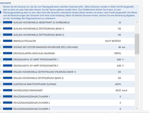

Heute entlich mal dazu gekommen die werte auszulesen
Drosselventil ist wert Potenziometer 1 0,84V
Drosselventil ist wert Potenziometer 2 4,09V
Ich kann mit den werten nichts anfangen .
Wie ich schon geschrieben habe ist das eine neue Drosselklappe von Mercedes Benz Niederlassung.
Ich hänge noch das Bild mit dran von den werten.
Im Moment seht kein Fehler an.
Dankeschön im voraus.
MFG Jörg

Die Werte der Potis sehen in Ordnung aus wenn beim Auslesen das Gaspedal nicht berührt wurde:
Ist-Wert Poti 1: 0.6-1.0V
Ist-Wert Poti 2: 4.0-4.4V
Summer beider Potis: 4.9-5.1V
Wenn du das Gaspedal ganz durchdrückst inkl. dem Kickdown-Schalter müssen die Werte folgende Werte haben:
Ist-Wert Poti 1: 3.8-4.6V
Ist-Wert Poti 2: 0.4-1.2V
