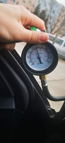

So öldruck Messungen abgeschlossen, man ist das ein unterschied zwischen kalt und warm ??
Es folgen etliche Bilder.
Zu beachten gilt das das China Manometer nicht das genaueste ist und die Fotos der Skala schwer zu machen sind.
Auch muß ich erwähnen das es ein Unterschied ist ob ich vom hohen öldruck langsam runter gehe und sanft die Drehzahl reduziere oder ob ich vom Leerlauf langsam die Drehzahl erhöhe.
Ich habe immer versucht ein Bild von der Temperatur und Drehzahl und darauffolgend das Foto vom Manometer.
Auch bei 114grad Öl Temperatur kann ich das Geräusch nicht hervorrufen das geht ausschließlich während der Fahrt.

Ich hatte hier mal ne Tabelle gesehen,
Der Öldruck fällt eigentlich nie unter 0.5bar im Leerlauf auf Stufe D.
Bei höheren Drehzahlen stimmt der Druck jedoch ist es schwierig die Drehzahl zu halten und die Toleranz völlig Manometer richtig einzuschätzen.
Ich komme allerdings bei sehr heißem Öl auf die werksangaben wenn ich von hohen Drehzahlen reduziere.
Andersrum scheint mir der Druck jeweils um 0.2 bar zu niedrig zu sein was aber auch am Manometer liegen kann und ab den Adapter der nicht zu hundert Prozent dicht ist.

Ich habe mir die Bilder nochmal einzeln betrachtet.
Also der Wagen muß im Leerlauf 0.5bar haben und das hat er.
Wenn ich ganz langsam die Drehzahl erhöhe dann habe ich bei 1000udm weiterhin 0.5bar muß aber 0.8haben, gehe ich rauf auf 1.5k und von dort aus langsam runter halt er die.0.75bar.
Das gleiche ist bei 2000udm gehe ich ganz langsam rauf habe ich 1.5bar gehe ich aber von 3000udm auf 2000 runter habe ich die 1.7bar
Bei 4000 hab ich die 2.7bar auch
Alles in allem scheint es mir das ich 0.2bar zu wenig öldruck hab bei heißer Maschine und die frage ist woran das liegt, ist die Ölpumpe fertig bei 150tkm oder ist der stopfen raus von der unteren Spannvorrichtung?
Echt beschissen denn das kann man so schnell nicht sehen.
