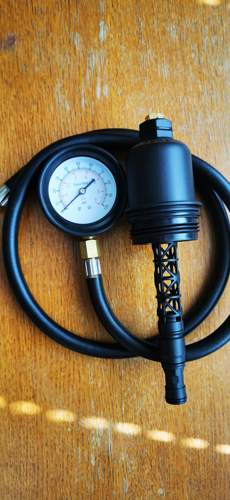

Ich hab mir nun beide Leitungen direkt bei Mercedes bestellt und gehe davon aus das ich durch die defekte Regenerierleitung schon einen Folgeschaden habe.
Ich bin nicht so drin in der Materie und habe immer nur (3mal schon) die untere Leitung getauscht die in den Block geht.
Ich würde gerne wissen was die Regenerierleitung genau macht wozu ist sie da und was passiert bei durchlässigkeit?
Nächste Woche kommen die Teile an und ich werde die Brücke nochmal runter nehmen um diese zu tauschen.
Meinen Öldruck werde ich heute messen endlich ist der richtige Aufsatz angekommen
