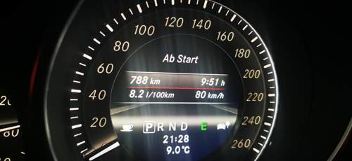

Nun ich bin gestern von Berlin nach Prag und wieder zurück,
Ich war nicht zimperlich mit der Maschine und hätte ich keine Winterräder drauf gehabt hätte ich ihn richtig gelaatscht.
Keine Geräusche weder auf der Autobahn noch auf der Landstraße.
Zack sobald man Stadtverkehr hat und man mit dem Verkehr mitschleicht beginnt das Rasseln beim leichten Gas geben im Bereich von an 1100upm.
Ich nahm vorher noch den Ölfilterdeckel ab und prüfte die Dichtungen.
Alle vorhanden.
Nächste Woche Messe ich den Öldruck bei lauwarmen Motor bei heißem Motor und gegebenenfalls auch während der Fahrt wenn das Geräusch auftritt.
Ich gehe davon aus das es bei mir noch nicht so sehr schlimm ist wie bei anderen.
