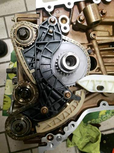

Hallo
Danke für deinen Beitrag. Ich habe das Problem zwar nicht, aber das wäre ja wirklich eine mögliche Fehlerquelle. Bei den meisten Motoren habe ich wegen der Erneuerung des unteren Kettenrades dieses komplette Element direkt mit erneuert. Musste ja sowieso raus. Dazu habe ich leider nur ein Foto wo der Stopfen vorhanden ist. Ist auf jeden Fall am Ende des Feder vorgespannten Stößels der zweiten Kette. Vielleicht finde ich heute in meinen gesammelten Schätzen noch ein altes Element um den Ölkanal zu verfolgen.
Gruß Michael

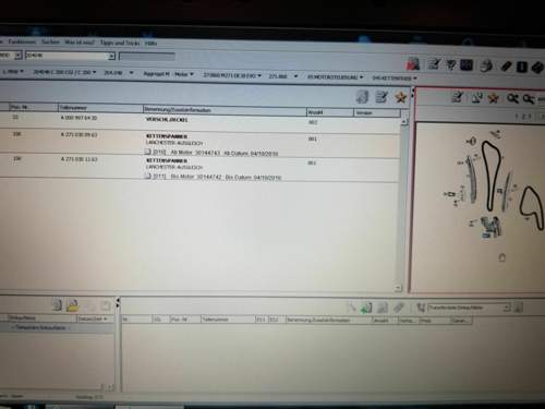

Unteres Kettenrad M271 EVO
So das musste ich doch jetzt im EPC noch kontrollieren.
Diesen Kettenspanner gibt es nur komplett und da sind keine Dichtungen oder Stopfen aufgeführt.
Für den fehlenden Stopfen könnten vielleicht die Stopfen von dem unteren Stirndeckel von den Verschlüssen der Zylinderstifte der Gleitschienen passen. Dann müsste man nicht den gesamten Spanner erneuern.
Spanner und Stopfen
Leider schon entsorgt. Aber das kann ja nur für den Öldruck des zweiten Spanners sein. Sonst wird da ja nichts geschmiert.
