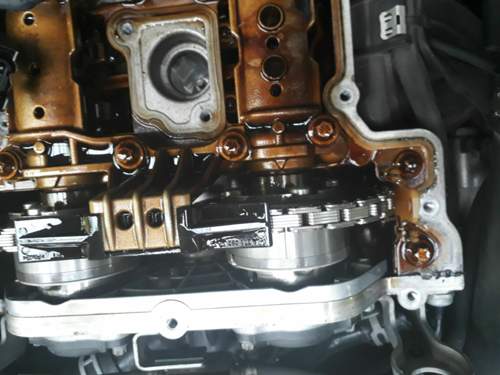

ich komme zwar vom w212, ist bezüglich dem Motor M271evo egal.. : es gibt bei einigen ein Problem mit einem Rattern / Rasseln aus dem vorderen Motorbereich bei warmgefahrenem Motor bei Drehzahlen von ca. 1400-1500 u/min.
https://www.motor-talk.de/videos.html
Meist nach ca 20km Fahrt mit Stopp and go Verkehr.
Ist bei mir direkt nach Wechsel der steuerkette, Spanner und Nockenwellenversteller aufgetreten. Danach auch durch nochmaliges tauschen von nv Stellern und Spanner nichts geändert. Ölpumpe wurde auch erneuert.
Hat jemand eine Idee?

Bei mir kam mit dem alten Stirndeckel nach 10km die mkl.
Bei meinem wurde auch der neue Stirndeckel beim Ketten und Nockenwellenverstellerwechsel verbaut. Bis heute noch keinerlei Probleme gehabt. Ich hoffe das bleibt so. Habe jetzt 40000 km seit dem Wechsel gefahren.
hat der neue Deckel innen Führungen für die Kette?
Es kann sein dass die neuen Nockenwellenversteller evtl. eine andere Baulänge haben und der Deckel das ausgleicht. Eine Führung für die Kette gibt's am Deckel nicht

Ich habe die Bilder von dem neueren Deckel nicht nur für Verkaufszwecke eingestellt. 🙂
Da gibt es keine zusätzlichen Kettenführungen. Vielleicht sind die Magnete näher über den Ferritkernen der Zentralventile angeordnet oder das Gehäuse der neuen NWV ist wie bereits geschrieben einfach größer. Dann könnte beim letzteren das Geräusch vielleicht durch Schwingungen entstehen.
Wenn wirklich wie beschrieben mit dem alten Deckel und den neuen NWV die MKL nach kurzer Fahrt leuchtet, würde ich eher auf den Abstand von den Magneten zu den Ferritkernen tippen. Die Verstellung funktioniert dann nicht wie das Steuergerät es erwartet. Also eine unplausible Stellung der Nockenwellen.

Leuchtet doch unten einmal auf das Kettenrad. Sieht das wirklich noch gut aus?

Ich würde mir eine günstige kleine Endokop-Kamera kaufen und die Ventilhaube entfernen. Habe ich heute erst demontiert. Wenn man den Stecker vom Auslass Nockenwellensensor ebenfalls absteckt und den Kabelbaum anhebt dabei leicht vorne zieht bekommt man die Haube recht leicht nach hinten zur Batterie ohne zweiten Mann demontiert / montiert.

Das kann auch ein unglückliches Zusammentreffen von mehreren Faktoren sein.
Öldruck fällt leicht, Versteller arbeiten, die Nockenwellen stehen dann natürlich anders und die Kette kommt dabei in Resonanz oder springt auf den Rädern.
Das ganze kann dann nur sicher mit entfernter Haube und bei laufendem Motor gesehen werden.
