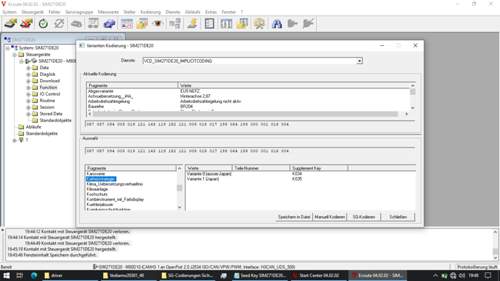

Seit dem ich bei mir die Katheizstrategie in den Codierungen geändert habe, ist es bei mir nicht wieder aufgetreten.
Ob diese Codierung aber Auswirkungen auf das Geratter hat, kann ich (noch) nicht sagen. Mit 5W50 Öl trat es auch vorher schon eher selten auf.
Vielleicht kann jemand bei dem es häufiger auftritt diese Codierung ändern ?
Den notwendigen Seedkey für die Freischaltung des MSG könnte ich auch generieren. Dieser Key bleibt bei dem Steuergerät auch immer gleich, sodass die Codierung immer zurückgestellt werden kann.
Ich versuche die Tage noch die Nockenwellenwinkel mit und ohne der Codierung zu beobachten.
Was ich noch herausgefunden habe ist, dass die Nockenwellenverstellung Kennfeld gesteuert und in Abhängigkeit zur Motoröltemperatur verläuft (aus der CBF-Datei vom MSG SIM271de20). Das MSG schaltet zwischen mehreren Betriebsarten um - neben Volllast, Teillast, Leerlauf, gibt es eben auch die Betriebsart Katheizen. Durch das beschriebene "Haken" der Auslassnockenwelle vermute ich einfach, dass die Betriebsart "Katheizen" Auswirkungen auf die Auslassnockenwelle und somit auf das Geratter hat. Vielleicht bin ich auf dem Holzweg, allerdings möchte ich nichts unversucht lassen.

Katheizstrategie
Interessante Beobachtung das mit dem Katheizen. Danke auch von mir. Die Motortemperatur scheint ja eine wesentliche Rolle zu spielen, und dass die Nockenwellenverstellung kennfeldgesteuert ist, ist ja bekannt (das ist ja sozusagen genau ihr Zweck, die Ventilzeiten nach Last u.Ä. zu verstellen). Bist du aber seitdem schon lange genug gefahren, um zu sagen, dass das Problem weg ist? Ich kenne die Geschichte "ich dachte am Anfang, dass der Fehler behoben ist, aber irgendwann kann er wieder" leider nur zu gut aus verschiedenen Zusammenhängen.
Für mich wäre diese "Lösung" aber ehrlichgesagt nichts. Erstens weil ich beim W204 nicht kodieren kann. Zweitens, weil das Auto im Auslieferungszustand ja mit der Standard-Katheizstrategie auch zurechtgekommen ist. Und drittens hätte ich das Gefühl, das Problem nur vertuscht zu haben (z.B. verhindert vielleicht die Katheizstrategie jetzt, dass die Steuerung in den problematischen Kennfeldbereich kommt?).
