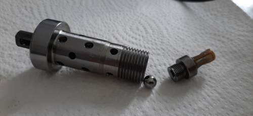

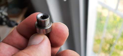

Ich habe heute beim Wiedereinbau der Nockenwellen doch eine gelinde Überraschung erlebt. Ich habe nur routinemäßig den NWV nochmal abgebaut und kontrolliert. Dabei habe ich zufällig in das frontale Loch in der Nockenwelle geschaut, in die das Zentralventil reingeschraubt wird. Und was lacht mich da strahlend an? Eine Kugel! Als ich sie mit einem Magneten herausgeangelt habe, kam dann gleich noch das kleine Ölsieb mit heraus. Ich hatte beim Herausdrehen gar nicht bemerkt, dass das Ölsieb gar nicht mehr am Zentralventil war.
Das Sieb sitzt auf einer sehr dünnwandigen Gewindehülse, in der die Kugel vermutlich eine Ventilfunktion erfüllt. Die Gewindehülse ist genau an der Stelle gebrochen, wo die Kugel im Fall eines Rückstroms von Öl aufprallt (siehe Fotos, das Sieb ist nur kaputt, weil ich es nun nicht mehr besonders feinfühlig angefasst habe). Wohlgemerkt, die Zentralventile waren ursprünglich auch neu!
Jetzt ist für meinen Fall nur die Frage, ob die Hülse gebrochen ist wegen der großen Kräfte beim Rattern (und vielleicht sogar das Rattern das Geräusch beim Aufprall der Kugel ist), oder ob das Rattern auftritt, weil die Hülse abgebrochen ist. Im ersteren Fall sollte es vielleicht auch denen eine Warnung sein, die glauben, das Rattern ist etwas womit man einfach leben lernen muss...
Ach so, und die originalen Zentralventile vor meiner ursprünglichen NWV- und Kettenreparatur hatten diesen Schaden nicht, trotzdem das Rattern ja da auch teilweise schon auftrat. Von daher denke ich schon eher, dass der Schaden eine Folge des Ratterns im Kombination mit Materialschwäche ist (und nicht die Ursache).
Ich muss jedenfalls erstmal ein neues Zentralventil kaufen (bzw. besser zwei). Diesmal von Mercedes, das jetzige war von Vaico - sicherheitshalber, falls es sich um einen Produktionsfehler handelt.

Tja, kaum macht man es richtig, gehts. Meine Kiste läuft wieder einwandfrei ohne Rattern, juhuuuu !!! :-) Und da ich das Problem ja immer zu 100% mit der manuellen Betätigung in der Diagnose reproduzieren konnte, ist das jetzt wohl auch keine Frage der Hoffnung oder des Glaubens, sondern des Wissens! Vorher sind die NWV nach manueller Betätigung nie in die Ausgangslage zurückgegangen (zumindest nicht ohne Hochdrehen des Motors), jetzt sind sie bei 10 Testläufen immer wieder in die Ausgangslage zurückgegangen.
Ich kann nur leider nicht eindeutig sagen, was es war.

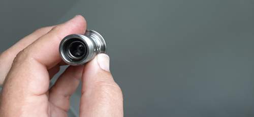

Das Zentralventil der Auslassseite hatte es eindeutig und massiv zerlegt, und es wurde durch die Kugel "geschmiedet". Auch beim Zentralventil der Einlassseite hatte sich offenbar die Gewindehülse mit dem Sieb und der Kugel selbständig herausgeschraubt (frag mich bitte niemand wie das gehen soll...) und lag lose in der Nockenwelle. Könnte sich also für das eine oder andere Ratter-Opfer lohnen, die Zentralventile zu prüfen. Man könnte die mit ein bisschen Geschick sogar ausbauen, ohne den Stirndeckel abzunehmen. Man muss halt die Stellmagnete abbauen, und die NWV irgendwie verkeilen, dass sie nicht samt Kette in Fahrtrichtung abfallen.
Ob jetzt die Zentralventile von Vaico nur nichts taugen, oder ob das ein "normaler" Folgeschaden des Ratterns war, weiß ich nicht. Die neuen Originale ZV von Mercedes gingen gefühlt etwas leichter. Ich kann jedem nur raten, die Originalen zu nehmen, vor allem da 150 € für zwei Stück nicht die Welt sind.
Auf der anderen Seite habe ich alle Hydros und alle Rollenschlepphebel getauscht. Vom Materialwert 120€, also für einen Mercedesfahrer auch absolut ein Witz. Dazu müssen aber die Nockenwellen samt oberem Nockenwellengehäusedeckel raus. Den alten Hydros und Schlepphebeln habe ich außer einer schwachen Halteklammer keinen Schaden angesehen. Insbesondere waren die Hydros nicht druckweich. Aber wer weiß, vielleicht waren die Ölkanäle in den Hydros verstopft, weiß nicht, wie man das prüfen sollte.
Ich habe auch das Gefühl, dass mein W204-Motor jetzt etwas ruhiger läuft, aber dafür würde ich meine Hand nicht ins Feuer legen. Es ist jedenfalls nicht so, dass jeder sagen würde "jaaaa klaaar, die Hydros, hätte man auch hören können....".
