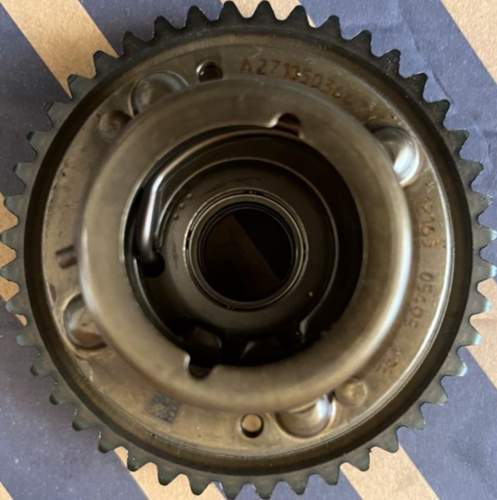

Auf den Verstellern habe ich leider nur unbrauchbare Nummern gefunden zum Teile-Abgleich!
Auf Original MB Teilen also auch auf MB NWV sind Teilenummern vorhanden.
Siehe ab 12Uhr in dem Foto aus dem Netz.
In der nächsten Woche bekommt der Beko1277 wahrscheinlich seine neuen NWV. Da kann man es dann sicher noch besser ablesen.
Gruß Michael

Hat eine neue Kette bzw. so eine Zahnkette seitlich ein recht starkes Spiel? Ich hatte so ein Ding vorher noch nicht in der Hand!
Mercedes bietet die Versteller als Austauschteil an, vielleicht sind die aufgearbeiteten Versteller ein Problem?

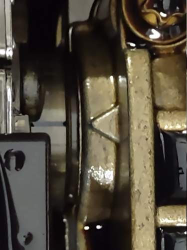

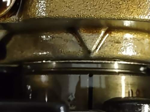

Wenn du uns in der 3° Kurbelwellenstellung auch noch gleichzeitig die Kerbe der Auslassnocke fotografiert hättest, würde ich die Längung vielleicht glauben.

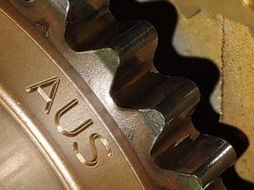

wie gewünscht noch ein Bild von der Auslassnockenwelle! Im Uhrzeigersinn wurde auch gedreht! :-)
Ein Rasseln beim Kaltstart hatte ich noch nicht, nur das Rattern im Schiebebetrieb bei 1500 U/min.
Bei Konstantfahrt um die 1500 U/min hat er schon früher in der Garantiezeit geruckelt, da gab es 2x ein Update nach meiner Reklamation. Den neuen Stirnwanddeckel hatte er bereits ab Werk.

Ein Foto mit allen 3 Markierungen habe ich leider nicht hinbekommen.

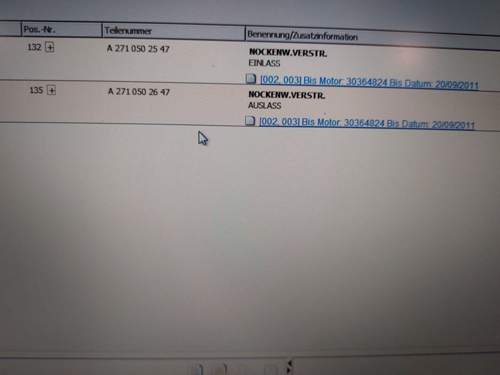

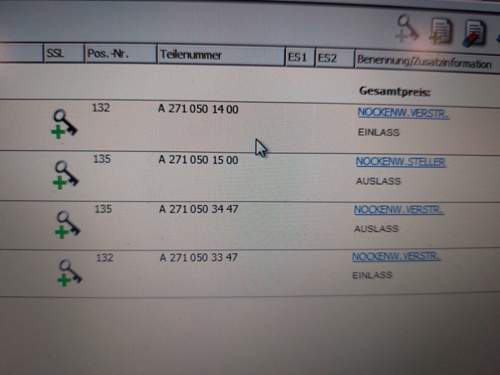

In der Örtlichen MB-Vertretung hat mir der Teile-Mann netterweise die gesamten Ersatzteile der Steuerung heraus gesucht, da waren die Versteller AT-Teile mit der Nummer A271050140080 und A271050150080. Kosten pro Stück 3xx EUR im letzten Jahr. Du hast dann sicher immer A2710503447 und A2710503347 verbaut?
Lars
NEIN
Da die in den W204ern allesamt VorMopf also bis 03.2011 waren, wurden die NEUEN also nicht überholten aus meinem Foto (das wäre mein S204 mit 200CGI) oder nach der FIN bestellt.
Da lag der Stückpreis ohne meinen Nachlass immer bei ~500€ incl. MwSt.

@LarsohneAuto schrieb am 7. April 2023 um 13:30:41 Uhr:
Diese Teilenummern sind erst ab Bj. 20.09.2011 und wurden bereits wieder durch Neuere ersetzt. Foto 2
Mein Offline EPC ist natürlich nicht aktuell.
Deckt sich da aber mit deinen eingestellten Ersatzteilenummern.
NWV M271
Ersatznummern
