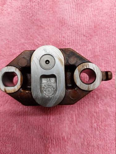

Habe mir heute einmal einen M271.8 Kettenspannerhalter also den modifizierten von dem M271.9 Kompressor Motor angeschaut.
Da ist ein kleines Ventil also eine kleine Kugel drin. Wenn dort vielleicht bei der ersten Reperatur bei dem aus / einschrauben des Spanners Ölkohle reingedrückt wurde?
Oder fehlt vielleicht bei manchen einfach nur der dicke Aluring an dem Kettenspanner?
Gruß Michael
M271.8xx Rückseite Halter
M271.8xx Vorderseite Halter
M271.8xx Teilenummer Halter
