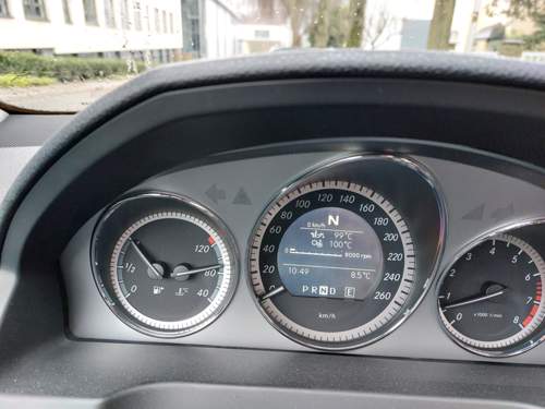

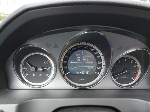

Hallo
Ich habe durch das AMG Menü die Motoröltemperatur immer im Auge da dieser Senor beim EVO zum Glück nicht weggespart wurde.
Bei längeren Stillständen also bei langen Rotphasen schalte ich das 5G Getriebe auch manchmal auf N.
Dann kann man auch digital die echte Kühlwassertemperatur ablesen.
Bei den aktuellen Aussentemperaturen von ca.8°C erreicht dann unser 200CGI nach ca.5km Fahrstrecke eine Kühlwassertemperatur von max.105°C. Die Motoröltemperatur hinkt während der Warmlaufphase der Kühlwassertemperatur immer hinterher.
Die Öltemperatur verbleibt dann aber im Stadtverkehr und auch bei höheren Drehzahlen (wo also die Kühlwassertemperatur durch die Kennfeldregelung schon wieder sinkt) immer bei min.100°C.

Unten zwei Fotos (vor FEBI 😉 Insider) nach ca.4km Fahrstrecke.

Vielen Dank für die Beschreibung der ölpumpe. Auf den eingestellten Bilder von Tdi- Vielfahrer ist zu erkennen, daß die Analoganzeige auf beiden Bildern gleich ist. Die digitale weicht aber ab. Komisch.
@benz fan schrieb am 30. März 2023 um 05:37:15 Uhr:
.... Auf den eingestellten Bilder von Tdi- Vielfahrer ist zu erkennen, daß die Analoganzeige auf beiden Bildern gleich ist. Die digitale weicht aber ab. Komisch.
Hallo
Wenn der Wählhebel auf "N" oder "P" steht, wird unten digital die echte Kühlwassertemperatur angezeigt.
Dagegen wird die analoge Kühlwassertemperatur gefiltert / geglättet angezeigt damit die Kunden durch die Kennfeldregelung nicht den den schwankenden Zeiger sehen müssen.
Steht der Wählhebel auf "R" oder "D" wird unten aber digital die Getriebeöltemperatur angezeigt.
Oben wird immer digital die Motoröltemperatur angezeigt.
Ist bei der 5G Automatik von MB gewollt und auch Anzeige- und Temperaturtechnisch so richtig.
Ich hoffe damit deine Unklarheiten beseitigt zu haben.
Gruß Michael
