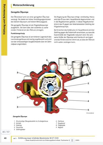

Wo sitzt denn bei diesem Motor das Öldruckregelventil? Er hat ja eine geregelte Ölpumpe. Ich weiß nicht wie die geregelt wird.
Wird in der Ölpumpe geregelt.
Gruß AWXS
In der Ölpumpe. Steigt der Druck, wird die Pumpenkammer verschoben und dadurch weniger Öl gefördert. Das ist in dem Einführungs PDF zu dem Motor erklärt.
https://www.motor-talk.de/.../Attachment.html?attachmentId=753780
Seite 40
