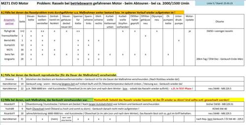

Anbei die neueste Liste
Liste Nr. 5 - Stand: 25.03.2023, 06:30 Uhr
Die neuesten Daten (auch meine eigenen) wurden aufgenommen.
M271-evo-rasseln

Dein Vorhaben ist ok, allerdings wirst Du feststellen das bei einhalten des letzten Punktes, Punkt eins überflüssig wird.
Grund: Meiner hat es wirklich extrem und ich habe wie weiter oben beschrieben mit 1 oder 2x Monatlich min. 50 km nie wieder eine signifikante Erhöhung des Ölstandes gehabt.

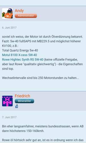

Ölwechsel kostet mich rund 50,- da Selfmade mit Unterdrucksaugpumpe.
Öl bisher immer MB 5W-40 229.5
Für den dieses jahr anstehenden Wechsel hab ich Total Quartz 9000 stehen.
Das wurde mal bei den Öl-forum-jungs empfohlen. Dein Motul ist dort auch aufgeführt.
Öl bisher und auch künftig immer MB 5W-40 229.5
