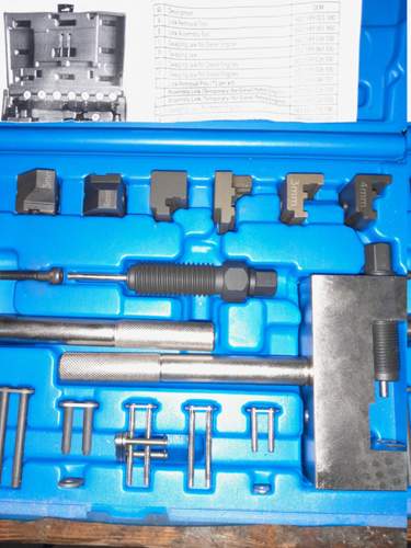

M271: Beide NWVs + SK + KSP werden getauscht, welches Nietgerät/Nietwerkzeug könnt ihr empfehlen?

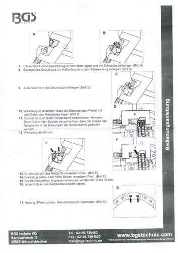

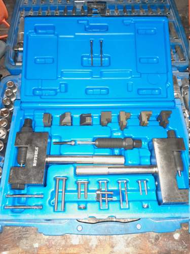

Doch leider haben wir ein Problem das brauchbare Ketten-Nietwerkzeug für die vorhandene Simplexkette (OEN A0009932176) zu bekommen. Ich habe schon 3 diverse Sets bis 100€ bei eBay gekauft und bisher alles sofort retournieren müssen, da weder Stahlqualität noch Herrstellungspräzision ausreichend zugesagt hatte.
Es gibt übrigens bei YouTube ein Werbevideo von Febi, dort sieht das Ergebnis vom vernieten einer ähmluchen Kette sowie das benutzte Werkzeug wirklich sehr gut aus, doch leider finde ich keinerlei Febi-Nietwerkzeuge im Netz. Auch das teuere Sealey Nietgerät ist laut Autodoc-Support für meinen Motor wenig geeignet.
Es gibt auch wohl Menschen, die aktuell (mit Erfolg?!) den üblichen Kettenschloss (zB FEBI 34729) zum drauf klicken (also nicht zu verneiten) benutzen und kein Bedenken hierbei haben, doch wir haben gewisse Zweifel an diese Technick bei den üblichen Motortemperaturen besonders in einem Kompressor Motor.
Ich hoffe sehr, dass jemand von euch mir einen Tipp zum was brauchbaren geben kann und am besten natürlich noch im bezahlbaren Bereich, da das Werkzeig nur für Privatzwecke und höchstwahrscheinlich für lediglich 1x Benutzung ausreichen soll.

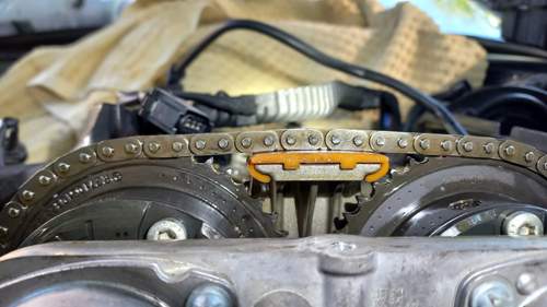

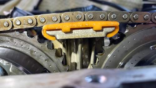

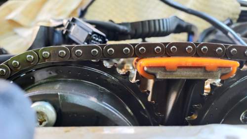

Für Interessierte füge ich noch ein paar Bilder von meinen NWVs als Bildmaterial bei, ihr könnt gern auch eure Meinung dazu äußern, übrigens die Kette an sich scheint auch nicht gelängt zu sein, zumindest laut den OT Zeiten...

Ich würde an deiner Stelle mal den zylinderdeckel abnehmen und jemand anderes kaltstarten lassen. Dann solltest du sehen ob was mit deiner steuerkette verkehrt ist.

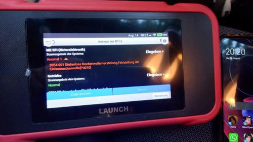

Das MSG wurde gestern resetet und urinitialisiert. Die Soll/Ist Werte von NWV sind (und waren) sehr nah an einander, aber nicht identisch, was auf eine aktive Regulierung hin deutet. Dennoch sind die kurzen Geräusche beim Kalt und Warmstart (eine halbe Std Pause reicht schon) da und jetzt leuchtet auch die MKL seit einigen Tagen noch (Fehlerspeicher sagt: 2054-001 - Stufenlose Nockenwellenverstellung, Fehlstellung der Einlassnockenwelle [P0010])..
