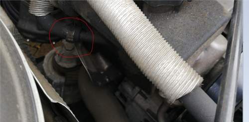

Zum Tausch des Hydrauliköls ließt man unterschiedliche Meinungen wie z.B. kein Rücklaufschlauch abmachen oder Motor anmachen usw. Ich fasse nun zusammen wie ich es vorgeben will, bitte um Korrektur falls ich einen Fehler im Ablauf habe. Vorab, der Rücklaufschlauch sitzt bei meinem Vorratsbehälter (siehe Bild) an einer relativ günstigen Position, man kommt da also vernünftig dran. Werde davor noch alles sauber machen.
1. Altes Hydrauliköl (HÖ) im Vorratsbehälter (VB) absaugen
2. Rücklaufschlauch am VB "vorsichtig" entfernen
3. Rücklauf Schlauchnippel am VB verschließen, mit Klebeband oder ähnlichem
4. VB "vorsichtig" mit neuem HÖ befüllen
5. "Nur" durch Lenkbewegung (Wagen ist auf Hebebühne) altes HÖ aus den Leitungen rauspumpen und dabei darauf achten, dass nicht zu viel herausgepumpt wird. Eventuell nur max. 200ml, der Motor bleibt aus.
6. Dann den Vorgang ab Punkt 4 solange wiederholen, bis aus dem Rücklaufschlauch nur noch klares grünes HÖ kommt.
Den Rücklaufschlauch vor Montage ggf. um 1 cm kürzen.

Habe das mal bei meinem Alfa Spider gemacht.
Rücklauf mit Silikonstopfen verschlossen, den Schlauch verlängert und in ein Gefäß geleitet.
Motor an (2. Mann) und dabei mit einer 1 Liter Spritze neues Öl in den Behälter gedrückt. Ging die Spritze gegen Ende den Befehl Motor aus gegeben. Hat wunderbar funktioniert und alles in einem Rutsch.
Nur durch drehen des Lenkrads pumpst du doch kein Öl in einer nennenswerten Menge da durch?
Ein Bekannter KFZ Mechaniker meinte, dass das in der Regel funktioniert, also nur durch Lenkrad nach links rechts bewegen die alte Flüssigkeit herauspumpen.
Man ließt es zum Teil auch so auf der ein anderen Seite im Internet.
Mal schauen was nächste Woche die Werkstatt macht, der Behälter sitzt bei mir allerdings direkt auf dem Pumpengehäuse, wenn sie den Motor starten, muss es schnell gehen.
Guten Idee mit dem Silikonstopfen, hoffentlich hat die Werkstatt sowas da.
